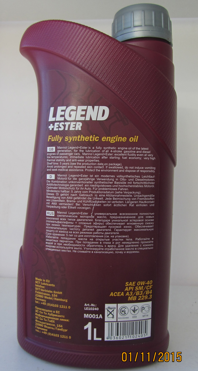

кстати да, сзади на этикетке-то как раз по-русски написано "на эстеровой основе" (интересно, что они под ней тогда подразумевают?), а на ин-язах такого громкого заявления по смыслу не прослеживается, если пробовать переводить "в лоб"
Да тут хоть в лоб хоть не в лоб: полностью синтетическое моторное масло нового поколения для использования (прямой перевод - смазывания) 4-х тактных бензиновых и дизельных двигателей легковых (прямой: пассажирских) автомобилей. Масло прекрасно текучее даже при низких температурах, мгновенная смазка после старта, оч. выдающаяся температурная (термическая) стабильность и противоизносные свойства. Вот и все...
У немцев скорее всего вообще русского нет языка на наклейке... Это "английский для русских"
Вообще, на разных языках должен быть один и тот же текст. А тут отличия налицо. Все-таки они нас так и держат за медведей в лаптях с балалайками... 8P

если совсем уж вникнуть в смысл, в русском тексте под "уникальной эстеровой основой" (пояснение в скобках) понимается ПАО + сложные эфиры... как это они умудрились считать одно другим (пао - эстерами)??

На канистре же не написано "Ester Legend", там прямо и очевидно написано: "+Ester". Т.е. берётся масло на гидрокрекинге, добавляется 1% эстеров и вуаля, легенда с эстерами готова. ;)
