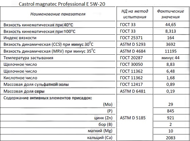

Castrol Magnatec Professional E 5W-20
Хорошее масло для Форда. Только разница в TBN по ASTM и ГОСТ больно большая: 8.83 vs 6.48, но это не к маслу вопрос.

ссs зачетный, как 0-вка прям. А вот всегда интересно, молибден+бор+магнй в таких гомеопатических дозах- они оказывают какое-то положительное влияние, или же остались от предыдущих масел, замешанных в том же миксере?
ссs зачетный, как 0-вка прям. А вот всегда интересно, молибден+бор+магнй в таких гомеопатических дозах- они оказывают какое-то положительное влияние, или же досатлись оп предыдущих масел, замешанных в том же миксере?
Скорее всего осталось от предыдущих
@Itseasy, это масло для самых маленьких, литровых моторов EcoBoost M2DA (4.6 литра масла в двигателе), не только у CASTROL есть такое масло http://www.lubadmin.com/upload/produit/FichePDF/lang_44/8898.pdf
@Палыч314, когда я покупал это масло в августе, Тотал только собирался TDS писать наверное. Дальше уже не отследил)))
@Itseasy, в июле прошлого года появилось во Франции, а у нас, наверное, его ещё нет.
Низкотемпературные отличные, TBN в соответствии с зольностью, а вот пакет нетипичный для двадцаток ILSAC: нет ни молибдена, ни бора... Сразу видно, что BP к Infineum отношения не имеет :) Lubrizol? :unknw: Так то всё аскетично, по лубризоловски - цинк, фосфор (в духе евро-Valvoline)...
А это масло ILSAC имеет?
Ну до 0w20 всё ж не дотягивает: там CCS -30 обычно 2600-2900 ;)
И MRV высоковат... Но в Москве и Владике "за глаза". Для Сибири может быть кое-где маловато, если без автозапуска... Хотя пурпойнт достойный, а вязкость при 40 вообще как у нулевки :up: ПАО наверняка присутствует, и немало...
