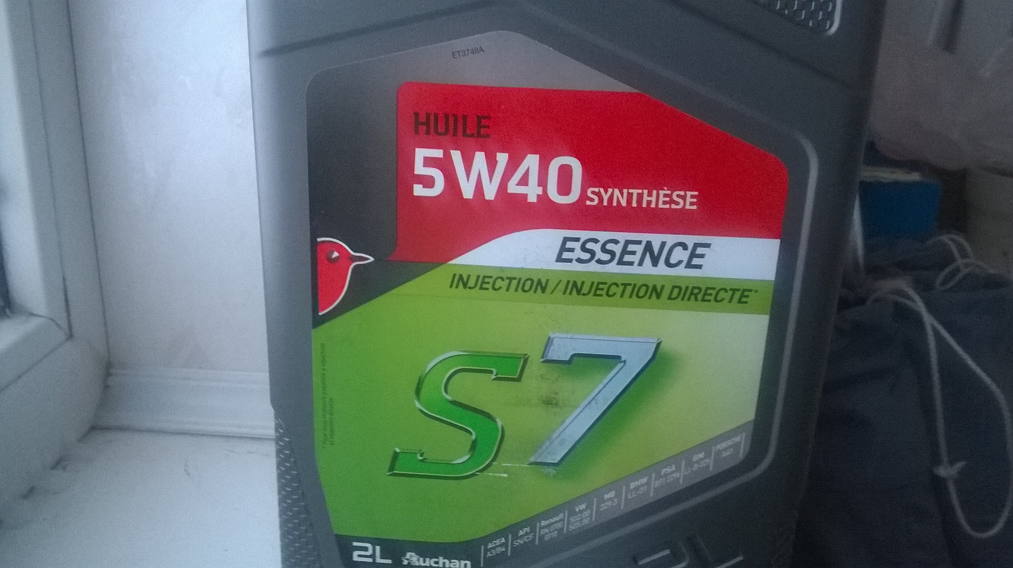

И где там допуск Рено и подтверждение, что S7 Essence синтетика?
Кстати вопросы относительно типа этого масла и его допусков я и задавал после просмотра именно этой темы.
В данное время на канистрах есть допуски. Тему тоже читал, разве есть сомнения что синтетика? Минералка что-ли? (Я не понимаю всякие термины типа гидрокрекинговое и т.п.)
В данное время на канистрах есть допуски...
В теме выложена фотка без допуска Рено, если выложите с таким допуском то будет вам респект от владельцев логанообразных.
... Тему тоже читал, разве есть сомнения что синтетика? Минералка что-ли? (Я не понимаю всякие термины типа гидрокрекинговое и т.п.)
Можно гидрокрекинг признавать за синтетику, можно не признавать, но сути процесса производства такого масла это ведь не изменит ибо гидрокрекинг не синтетика.

Фотки выкладываю по одной.
2
3
Я почти уверен, что масло не супер какое, но при заменах в 7-8 тыс. подойдет я думаю. Никого не хочу агитировать, сам хочу разобраться.

vener245, за выкладки фоток вам по любому СПАСИБО и удачи на дорогах.
А если хотите разобраться например с допусками, то для начала посмотрите официальный перечень Mehrbereichsmotoröle (Spezifikation 229.3), в нём конечно же отсутствует обсуждаемое масло, нет его и в VAG VW 502.00/505.00; не такое это дешёвое дело заполучить допуска от грандов.
Что касается опубликованного здесь анализа свежака, то он вселяет надежду в то, что возможно появляется неплохое бюджетное масло, глядишь может и анализ отработки не испортит этого ожидания.
Смотрел я его, спасибо, его там конечно нет, поэтому я и пишу, что это соответствие этим уровням допуска, а не сами допуски. Видите какое тут дело, я думаю, что эта фирма Дюпонт, выпускает какое-то масло с реальными этими допусками, а это для Ашана, тоже самое масло,только S7 назвали, Ашан заключил договор, например, что заказывает 200 000 канистр и Ашану за полцены. Может быть так?
...я думаю, что эта фирма Дюпонт, выпускает какое-то масло с реальными этими допусками, а это для Ашана, тоже самое масло,только S7 назвали, Ашан заключил договор, например, что заказывает 200 000 канистр и Ашану за полцены. Может быть так?
Может быть и так, только фирму именуют "DURAND PRODUCTION"(Дюран) и она действительно специализируется на выпуске масел под торговыми марками фирменных сетей супермаркетов, автомастерских и автоцентров (Speedy, Norauto, Casino, Cora, Leklerc, Auchan, AD и т.д.).
Изменено пользователем UrAnMoR
Спасибо, я невнимателен.
