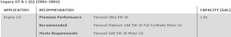

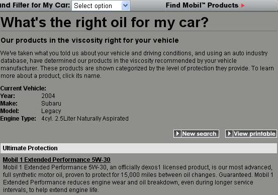

Также как и ведущие маслопроизводители (не Motul!), дорожащие своей репутацией, не станут советовать в качестве наилучшего выбора в это авто (как у ТС) следующие масла:
У первого HTHS=3.0, у второго - 3.1
