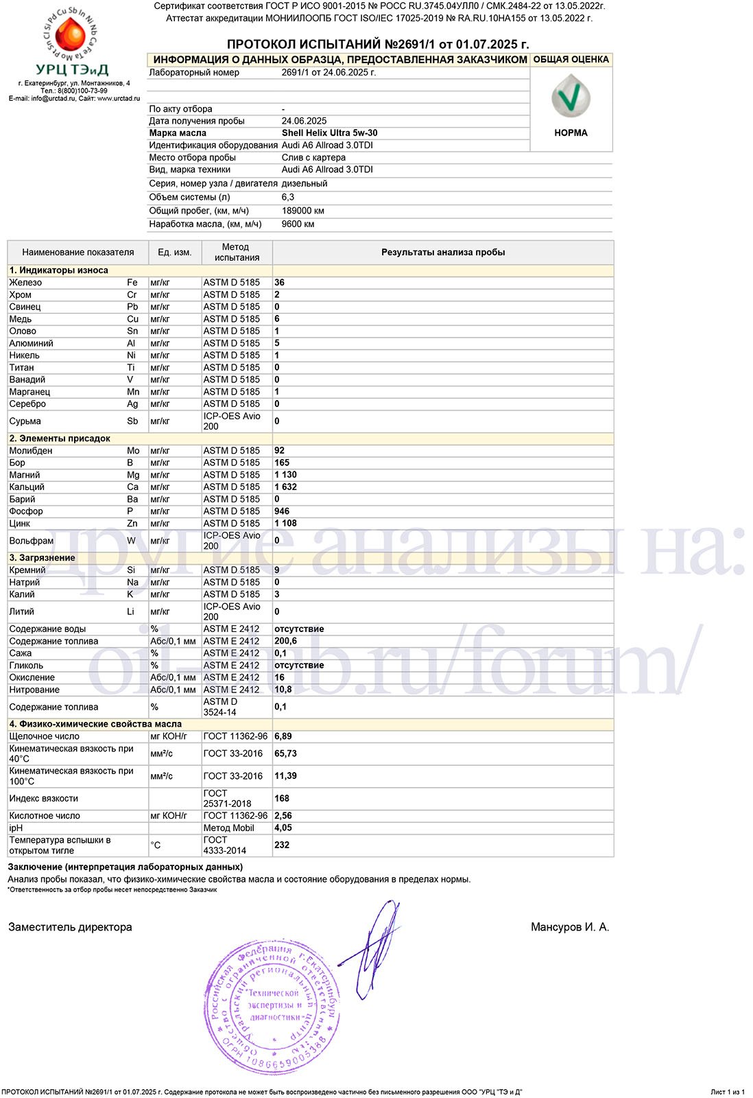

Shell Helix Ultra 5W-30 API SL A3/B4 отработка на Audi A6 C7 Allroad 3.0TDI после 9600 км
Масло Shell Helix Ultra 5w-30 API SL A3/ B4 ( Турция, продавец Phonex Lubricants )
Общий пробег на одометре: 189000 км к концу интервала.
Пробег на масле: 9600 км
Моточасы: нет данных, ориентировочно 250- 300 мч
Средняя скорость: нет данных
Израсходованное топливо: 920л
Доливки масла: угорело около 0.5 л , не доливал.
Присутствие отложений в двигателе ДО: двигатель чистый
Присутствие отложений в двигателе ПОСЛЕ: так же и осталось после.
Автозапуск по времени: не использовался
Наличие чип-тюнинга: нет.
ГРМ: 3 цепи
Предпусковые подогревы: нет. Машина ночует в тёплом паркинге.
Период эксплуатации: 12 сентября 2024 по 05 июня 2025
Срок эксплуатации: 9 месяцев
Топливо: дизель 80% Татнефть (Танеко), 20% Газпромнефть
Режимы: 70% город, 30% трасса.
Фильтр масляный: Bosch
Фильтр воздушный: Filtron
Марка антифриза: VAG G12
Объем заливаемого масла: 6.3 литра
Отбор масла: через сливное отверстие
Отбор масла проходил с горячего или холодного двигателя?: с горячего
Присадки: в топливо примерно 2/ 3 заправок смазывающая присадка Kerokorr LA99C
Что было до этого масла:
С 0 до 15000 км. Заводской VAG
15000– 30000 – Mobil1 esp 5w-30
30000- 45000 – Castrol EDGE 5w-30 заливал дилер
45000- 60000 - Mobil1 esp 5w-30
60000- 75000 - Castrol EDGE 5w-30 заливал дилер
75000- 90000 - Mobil1 esp 5w-30
90000- 105000 - Mobil1 esp 5w-30
105000- 120000 - Mobil1 esp 5w-30
120000- 135000 - Castrol EDGE 5w-30 заливал дилер
135000- 141000 – подделка под Mobil1 esp 5w-30
141000- 150000 – Shell HX8 ECT 5w-30
150000- 160000 -  Mobil1 esp 0w-30
160000- 170000 – Shell Helix Ultra 5w-40
170000- 179000 - Mobil1 esp 5w-30 ( новая технология)
179000 – 189000 – это анализируемое масло……
Изменено пользователем makdi067
опечатка

3 минуты назад, torcon сказал:
ну да, по CDUD только твой анализ и есть :)

С износом все в порядке. Все эти CDUC, CDUD, CKVB, CKVC или же CRCA CJMA CDTA CTBA CTBD CVVA CLAA CLAB CJMA будь то A4, А6, A8, Q5, Q7, Touareg по железу одинаковы. Открываем любой анализ с А6,Q7,Туарегов 3.0TDI c 2011г.в. и сравниваем.
Вообще все 2.7/3.0tdi начиная с самых первых модификаций 2004г.в. и до самых свежих 2020-х имеют +\- одинаковые показатели износа.

Что касается средней то показания сбрасывались 17000 км. и 570 м/ч назад и с тех пор средняя скорость около 30 км/ч. С учётом того что сюда попадает прошлое лето, а тогда трассы было достаточно много хоть и без дальняка, значит за этот период должно быть на более 25 км/ч. Но тогда получается что тут под 400 мч. Многовато как-то, не знаю может что-то не так считаю. По любому моя эксплуатация не очень показательна, машина стоит в тёплом паркинге, в самые сильные морозы ниже +15 там не бывает, холодных пусков единицы.
Я доволен что сделал наконец анализ. Не смотря на пробег под 200 т. км. мотор в норме ( тьфу 33 раза). Значит о замене машины  в ближайшее время думать не нужно, собственно и не на что.
