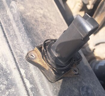

В прадике 120 последние три-четыре года была проблема, зимой на холодную когда заводишь плавали обороты на XX. Двигатель прогревается и все нормально - обороты стоят. Началось это после чистки датчика ДМРВ, мы его достали почистили карбклинером и поставили обратно. Летом обороты не плавают, только зимой.
В итоге я подумал "ну вот почистили и похоже датчик накрылся". Долго собирался купить новый. Он сначала стоил 3500р, потом в 2022 - я зашел посмотрел 6500р. "Да ну нафиг! Буду ждать, может цены упадут?" И в итоге купил датчик за 9000р :D
Полез вчера менять его и обнаружил маленький подсос воздуха. У датчика есть уплотнительное кольцо, оно порвалось. Видно как вокруг датчика "масляно-пыльное запотевание"
Похоже вот это и стало причиной плавания оборотов. Нештатный подсос воздуха.
Мелкий подсос, на анализы он вряд ли повлиял. Не думаю что там пыль прям летела во впуск.
Следите за колечками у датчиков... И не торопитесь как я сразу бежать покупать новый датчик.

torcon Это колечко рвется при установке датчика обратно на место. Оно плотно не садится в свое посадочное место и при закручивании датчика зажимается и рвется. В общем, эта процедура требует минимальных познаний. На ютубе есть канал, Тоир тойота. Там Максим постоянно вещает об этом, как правильно ставить датчик обратно. Кольцо это отдельно ты нигде не купишь, только с новым датчиком. Или кустарить.

SUDYA DRED сейчас уже продается кольцо отдельно, я заказал, думал на датчике его нет, а оно там оказалось.
Да так и есть старое порвалось. Надеюсь новое сейчас не порвалось... :)
Я как понимаю оно там греется хорошо и сохнет и второй раз старое кольцо с датчиком уже ставить не вариант.
