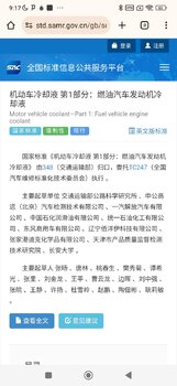

Кстате попробуйте стандарт КНР открыть у меня раньше все открывалось, сейчас возникло ощущение что китайцы Россию блокируют. Это сайт китайского Госстандарта
https://openstd.samr.gov.cn/bzgk/gb/newGbInfo?hcno=61981C5644E69E3044A6EC5A298E7F79
step2112 Psiphon поставьте VPN.
