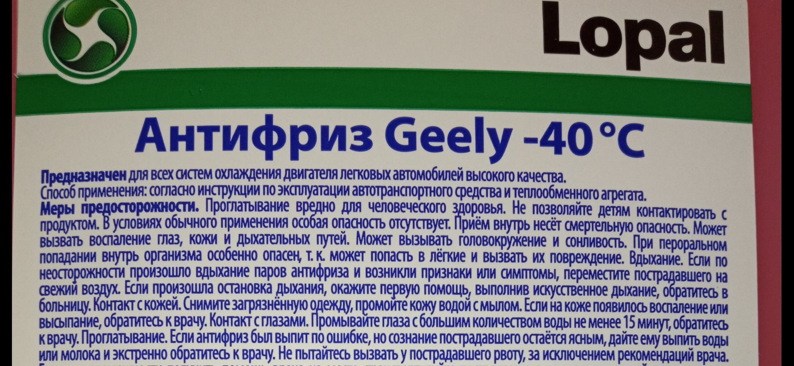

Orlovich А у Китайцев нет своих разработок в плане фризов? Не в курсе?
Vasek555 Lopal же есть тот же. Пытался связаться с российским представительством -не соизволили ответить  OEM Geely если чё.
Vasek555 В китае есть свои локальные производители пакетов присадок, есть уникальные методы по оценке ОЖ - не стоят на месте, просто они не так сильно раскручены на внешнем рынке.
У них есть и гос стандартны и все на свете)
Только что, Barmaley сказал:
насколько я помню/знаю у Lopal не сам занимается ОЖ, у них дочка есть.
На канистрах Джыли про него написано было.

12 минут назад, Orlovich сказал:
Не в курсе что за контора?

Вся канистра. Самый дешёвый вариант.
