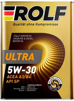

Rolf Ultra 5W-30 (API SP; ACEA A3/B4; MB 229.5; BMW LL-01)
Rolf Ultra 5W-30 API SP ACEA A3/B4
Спецификации: API SP; ACEA A3/B4; MB 229.3/229.5; RN 0710; BMW LL-01.
Описание: Полностью синтетическое моторное масло, на основе комбинации базовых масел GTL и PAO, синтезируемых из газа, а не из нефти, с использованием многофункционального пакета присадок Infineum P6780.
