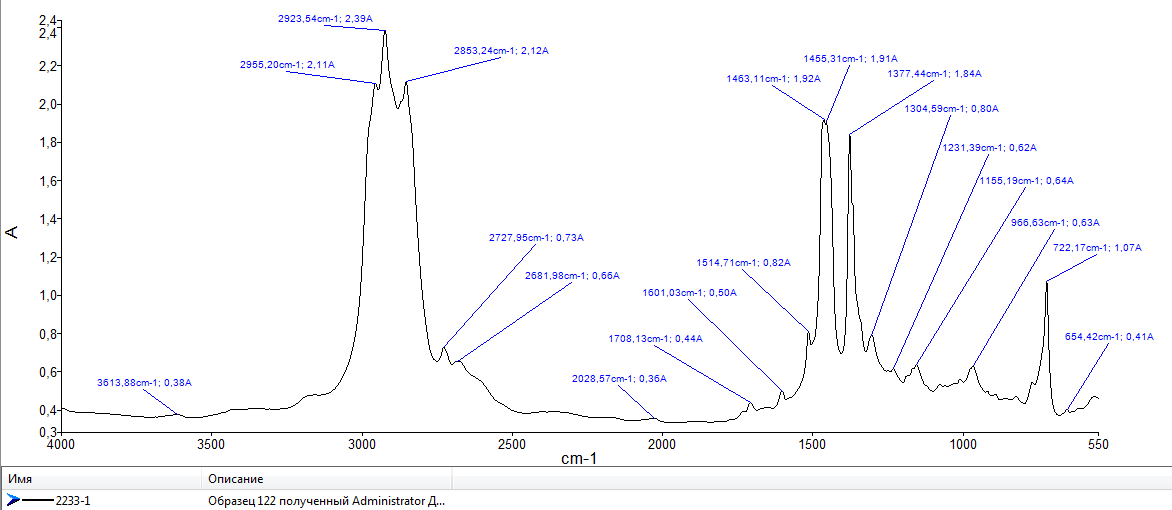

Nerain X9 0W-20 свежее за анализ спасибо официальному представителю Nerain.
Масло заявлено как: API SP, ACEA C5, ILSAC GF-6A, PORSCHE C20, MB-Approval 229.71, VW 508 00 / VW 509 00, GM Dexos DTM.
ИК спектр Фурье
Интересно вот что.
Температура застывания -52С - круто.
NOACK 7.7% - для 0W-20 безусловно круто.
Температура вспышки 239С - мое почтение.
А на ИК пик 1.07 - как будто это гидрокрекинг VHVI (или может даже недокряк). Как это? Такое на гидрокрекинге не сделать...
GTL/CTL база? :)
Смутило еще вот что. Заявлено ACEA C5, MB-Approval 229.71, VW 508 00 / VW 509 00. А сукцинимидный пик на 1708 0,44 (0,35 по старому) даже у ILSAC больше. Как будто ИК спектр не от этого масла вообще.
Напишите на info@urctad.ru попросите еще раз снять ИК спектр, образец у них должен остаться.
26 минут назад, torcon сказал:
Ну пока да..какой то крепкий по базе супер малозольный обезжиренный илсак.. на с5 и 508/509 не тянет..
Серы супермало, но частисно и от 'обезжиренности' пакета.. но все равно на какие то недокряк базы не тянет.. да и -52.. при том что почти 6000 прокрутка для 0-20.. явно база не мерзлая но густая изначально, загустителя не много(опять же ив не рекордный) и вряд ди засем то добавлено какое то не то кол-во депрессора для -52 текучести при густоте для 20ки.. значит и правда какие то интереснве тут базы.. почему то думаю что версия что добавлено CTL - жизнеспособна. Оно не пиар-рекламное как гтл.. добавили б гтл - подозреваю что написали бы. Гтл это модно, это ж как ракушко))
