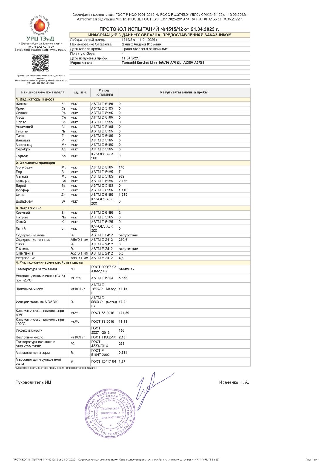

ИК Спектр Фурье:

Накопилось много анализов, свежего и отработок, буду понемногу выкладывать.
Образец отбирался для входного контроля партии масла.
Если кто-то напишет описание к маслу - буду благодарен.
Хорошо смешали, хоть это уже и не Обнинск. Достойная минералочка.
6 минут назад, Дмитрий Иванович сказал:
Чёй-то минералочка? Здесь 3-я группа есть и в нормальном количестве.
And третья группа то минеральная. Не богохульствуй.
Изменено пользователем Дмитрий Иванович
VHVI + видимо минералка какая то хорошая. Серы то мало, всего 0.294%...
Диспепсантов мало, антиоксидантов не видно на ИК. Пакет китай явно, судя по нитрации и окислению - низкие они. Спецификаций этих нет.
