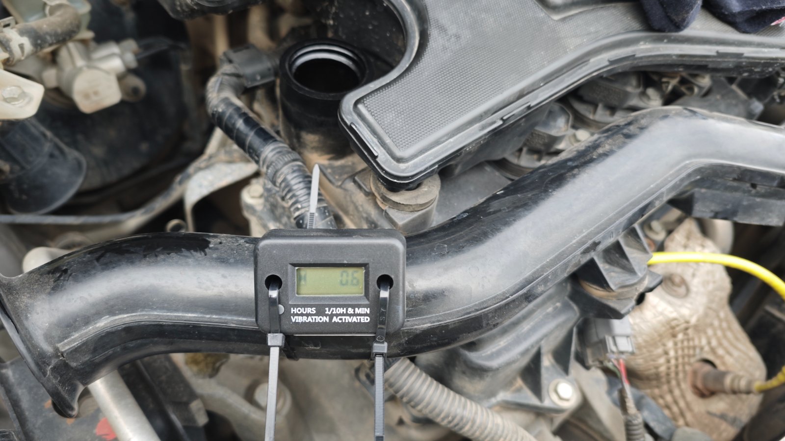

and2949 давно интересно, такой счетчик считает, если мотор заглушен, но машина едет по дороге? насколько чувствителен датчик вибрации/порог чувствительности.

30 минут назад, Дмитрий Иванович сказал:
lazur0406 это считыватель импульсов проходящих от катушки зажигания к свече.
нет, это именно вибрационный датчик. Считыватель импульсов я брал, но не смог приделать его к двигателю - провод обмотать негде было, нужны высоковольтные провода. Потом взял этот - он просто активируется от любой вибрации и засыпает при её отсутствии.
41 минуту назад, lazur0406 сказал:
интересно на гибриде посчитать часы работы мотора
не задумывался над этим, а зачем считать часы на заглушенном моторе? В принципе он довольно чувствительный, при манипуляциях под капотом просыпается, даже если двигатель заглушен.

and2949 у меня такой же - классный девайс. Работает корректно на мой взгляд + батарейку можно поменять в случае необходимости.

1 час назад, and2949 сказал:
незачем. их наоборот считать не надо.
значит, будет считать часы на заглушенном двигателе при движении, спасибо
Link to post
4 минуты назад, lazur0406 сказал:
скорее всего да, будет
Link to post
Когда он случайно при работах, на выключенном двигателе включается он тут же, не получая вибрации, через 15 сек выключается. Поэтому много он там не на считает при выключенном...
У моего датчика два уровня чувствительности, стоит на самом чувствительном, потому что на другом не работает от V6.
Link to post
