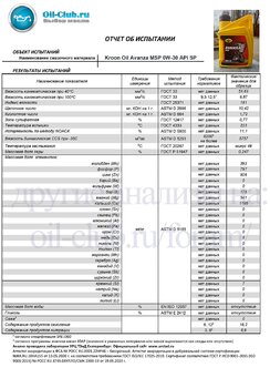

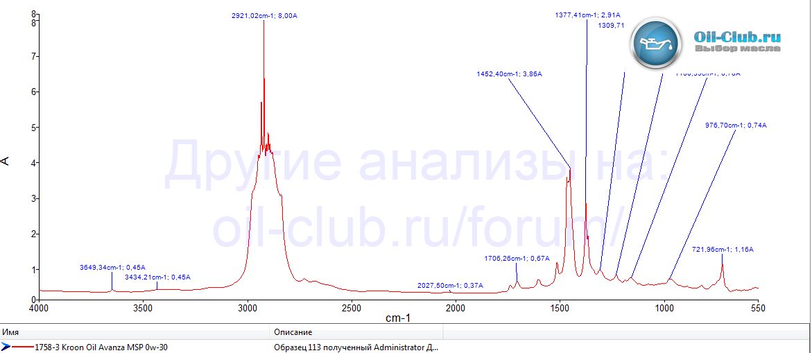

21 мая 20251 г Популярное сообщение Закреплён Kroon Oil Avanza MSP 0W-30 API SP свежее за анализ спасибо Space. Образец на анализ закупал и отправлял Space. Масло заявлено как: ACEA C2; API SP; PSA B71 2312; PSA B71 2302; Fiat 9.55535-GS1/DS1. 1) Вязкость у Kroon Oil очень экономичная, малое сопротивление вязкости масла деталям двигателя, особенно маслонасосу с утра. По идее, раз такая низкая вязкость при 100С = 9,87, здесь должен быть очень крепкий загуститель. Потому что ему нельзя провалиться ниже 9,3 - иначе это будет уже 0W-20. Как на самом деле не знаю, тест Shear Stability не проводили. Но так должно быть... 2) Высокий индекс вязкости 181 - подтверждает, что масло экономичное. 3) Щелочное число = 10,42мгКОН - невероятно высокое для среднезольника ACEA C2, у них обычно щелочное 7-8.5мгKOH. У Kroon Oil неплохие моющие/нейтрализующие свойства. Его точно хватит на рекомендуемые интервалы. Но есть вероятность, что это высокое щелочное число, никой прибавки к пробегу не даст, оно просто интенсивнее сработается и придет к финишу, как все ACEA C2 с 7-8.5мгKOH. Так как здесь, нет большего содержания метал-щелочных присадок кальция и магния. Щелочное подняли чем то другим, например увеличили количество дисперсантов. 4) Зольность сульфатная = 0,77% - несмотря на высокое щелочное число, много молибдена, бора - у масла низкая зольность. Безопасная для дизельных двигателей с сажевым фильтром и бензиновых двигателей с прямым впрыском. 5) Температура вспышки = 223С - она обычная, средняя. 6) Испаряемость NOACK (истинный угар масла) = 11,1% - стандарту ACEA C2 с требованием =<13% - удовлетворяет. Не забываем что эта нулевка экономичная, у нее низкая вязкость. Для ACEA C2 - это нормально. 7) Вязкость динамическая, имитации холодной прокрутки стартером, CCS при -35С = 5757 - все хорошо. Выдерживает серьезные морозы как нулевка. Подходит дизельным двигателям, которые эксплуатируются в Сибири (например Land Cruiser и Land Cruiser Prado, там как раз рекомендуется такой стандарт.) 8) Температура застывания -49С - скорее всего, здесь есть добавление ПАО синтетики. Уж слишком низкая температура застывания для гидрокрекинга VHVI. Kroon Oil обладает достаточным запасом по низкотемпературным свойствам. 9) Содержание серы = 0,247% - понятно, что здесь куча всяких присадок, сера от них повышается. Сейчас есть среднезольники с серой уже 0,170%. Но в требования стандарта, масло проходит нормально. 10) Пакет присадок, скорее всего Lubrizol (по крайней мере на него походит). Большое содержание органического молибдена, который дополнительно дает экономию топлива и повышает КПД двигателя. Здесь есть борированные сукцинимиды - дисперсанты позволяющие поддерживать двигатель в чистоте, вынося загрязнения из двигателя, и не давая им скапливаться в крупные отложения. Также, есть нейтрализующая присадка на основе кальция и магния - современная, снижающая вероятность LSPI. В целом все сделано умно и в традициях экономичных среднезольников ACEA C2. 11) ИК спектр Фурье, говорит о том, что масло на гидрокрекинге VHVI + немного ПАО. Очень много дисперсантов (0,58 по старому). Аминные и фенольные антиоксиданты ИК спектр этому маслу сделали повторно уже на новой оригинальной кувете (не подменной как в первый раз) Вывод: Хорошее масло ACEA C2. Сделано на основе гидрокрекинга VHVI + ПАО. Присутствует модификатор трения на основе органического молибдена для большей экономии топлива и защиты от износа. Много дисперсантов, так что выросло щелочное число аж до 10,42мгКОН. Пакет присадок скорее всего Lubrizol (может ошибаюсь, но по элементам очень походит). По параметрам, огрехов не вижу. Оно действительно очень экономичное, благодаря низкой вязкости и молибдену. Хорошо ведет себя при низких температурах, позволяя спокойно запускать двигатель до -35С. Зольность сульфатная безопасная, не зашкаливает. Термостабильность при высоких температурах, обычная средняя. Дисперсантов прям очень много. Артикулы коды для заказа в интернет магазинах: 35941 - Kroon Oil Avanza MSP 0W-30 API SP 1L 35942 - Kroon Oil Avanza MSP 0W-30 API SP 5L 37461 - Kroon Oil Avanza MSP 0W-30 API SP 15L 35943 - Kroon Oil Avanza MSP 0W-30 API SP 20L ведро 37861 - Kroon Oil Avanza MSP 0W-30 API SP 20L канистра 35944 - Kroon Oil Avanza MSP 0W-30 API SP 60L бочка 35945 - Kroon Oil Avanza MSP 0W-30 API SP бочка

1 января1 янв 2025. 5. 21. в 오후 3시 0분, torcon сказал: 10) Пакет присадок модифицированный Chevron Oronite или Afton (по крайней мере на них походит). Производитель попытался улучшить его большим количеством органического молибдена, который дополнительно дает экономию топлива и повышает КПД двигателя. Здесь есть борированные сукцинимиды - дисперсанты позволяющие поддерживать двигатель в чистоте, вынося загрязнения из двигателя, и не давая им скапливаться в крупные отложения. Также, есть нейтрализующая присадка на основе кальция и магния - современная, снижающая вероятность LSPI. В целом все сделано умно и в традициях экономичных среднезольников ACEA C2. Я подозреваю, что это масло Lubrizol. Я видел видео, где Lubrizol с гордостью рекламировало, что получило одобрение OEM-производителя от Stellantis Automotive Group. Я подозреваю, что это PV2620. Изменено 1 января1 янв пользователем Kuroneko
29 января29 янв 21.05.2025 в 12:28, mixanix сказал: a5/b5 или a7 Что то мне подсказывает что это изменённый Kroon-Oil Presteza MSP FE 0W-30, acea C2, A5/B5 . Возможно добавка молибдена изменило спецификации на масло и что то ещё, надо смотреть но со сборами будет туговато, что то близкое по пакету Infineum P6800. Сейчас я на Avanza и пройдено 4000 км , 120 м.ч 50% от запланированного. Из заметок на данный момент, прожиг стал реже по сравнению с предыдущими , теперь в среднем 600-700 км в смешанном режиме и работой в зимний период webasto, при этом больше коротких поездок 5-10 км. , в 5w30 на yacco fr+ зима- весна и mobil 1 formula p лето-осень был 250-500 км. Расход нет смысла сравнивать. Вот ещё, когда с bardahl 0w30 переходил на средневяз kixx PAO1 0w30/ 5W30 yacco , mobil разницы не заметил , а вот обратно разницу почувствовал в кпд, всё чуть быстрее и она чувствуется, сейчас притупилось. Надеюсь к маю докатаю до 250.мч. Изменено 29 января29 янв пользователем Space
30 января30 янв Автор Kuroneko похоже что да, это Lubrizol. Давайте посмотрим на близкий пакет Lubrizol PV2547 Совпадение элементов присадок. Просто Kroon добавил молибдена 400ppm. А может быть молибден и есть особенность Lubrizol PV2620 для экономии топлива и защиты от износа... UPDATE исправил наше описание в шапке.
30 января30 янв LUBRIZOL PV2312A Может и не надо искать? Учитывая что уже не мало анализов 2312 и такое же совпадение у cepsa Да и Total Ineo first 0w30 оно же Изменено 30 января30 янв пользователем Space
30 января30 янв Автор Space ну да, значит добавление молибдена не инициатива Kroon Oil - это пакет такой.
30 января30 янв 20 минут назад, torcon сказал: это пакет такой. Только теперь вопрос кто на нём сидит ? Kroon-Oil Avanza-Cepsa-Total( но не точно) Или petronas 7000sp-liqui moly 4310-возможно eurorepar торжок - lukoil c2 0w30 ( по элементам скоро узнаем а может и нет ) - ждем haval еще , многих и не тестировали ????? У Shell похожий но Изменено 30 января30 янв пользователем Space
30 января30 янв Автор Ну ты одного уже нашел Cepsa. Все кто раньше Lubrizol пользовались и с ним работали. Petronas вряд ли - это дитя из гнезда Infineum, Shell тоже только походит - там молибдена, бора больше...
