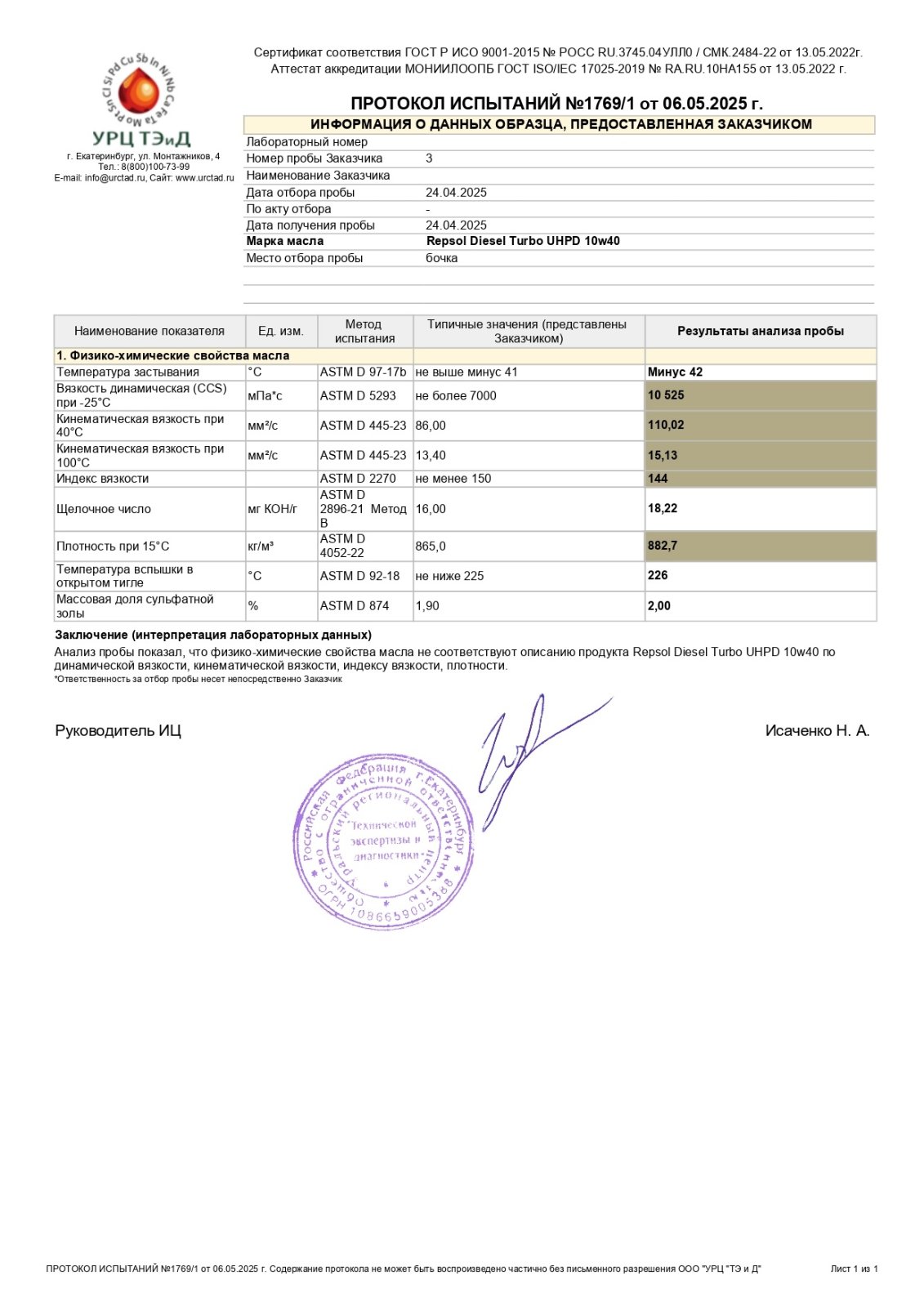

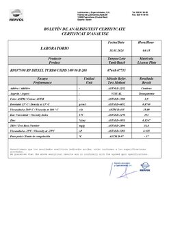

Во вложении так же типа COA на это масло и анализ отработки которую слили на 10 тыс. км

С-стабильность
torcon  это не подделка!!! это масло поставленное от официального представителя Репсол, они подтверждали, что это оригинал, COA дали на эту партию, которая типа в большой емкости пришла в РФ.Они так же делали анализ отработки в SGS, т.к. двигатель весь засрался.

torcon сульфонат кальция стал разваливаться и оседать в двигателе. Это не типично для дешевых минералок, это масло попытка попасть в LDF-3.
Сульфонату рознь. Перепутали бочки в Пушкино, залили не те сульфонаты.

torcon CAHEKHH и что теперь Репсол под одним названием будет разным из Испании и из Пушкино? Тем более CCS завален - однозначно подделка/подмена/конструктор, CAHEKHH вы же сами в шапке СОА этого масла разместили для сравнения.
