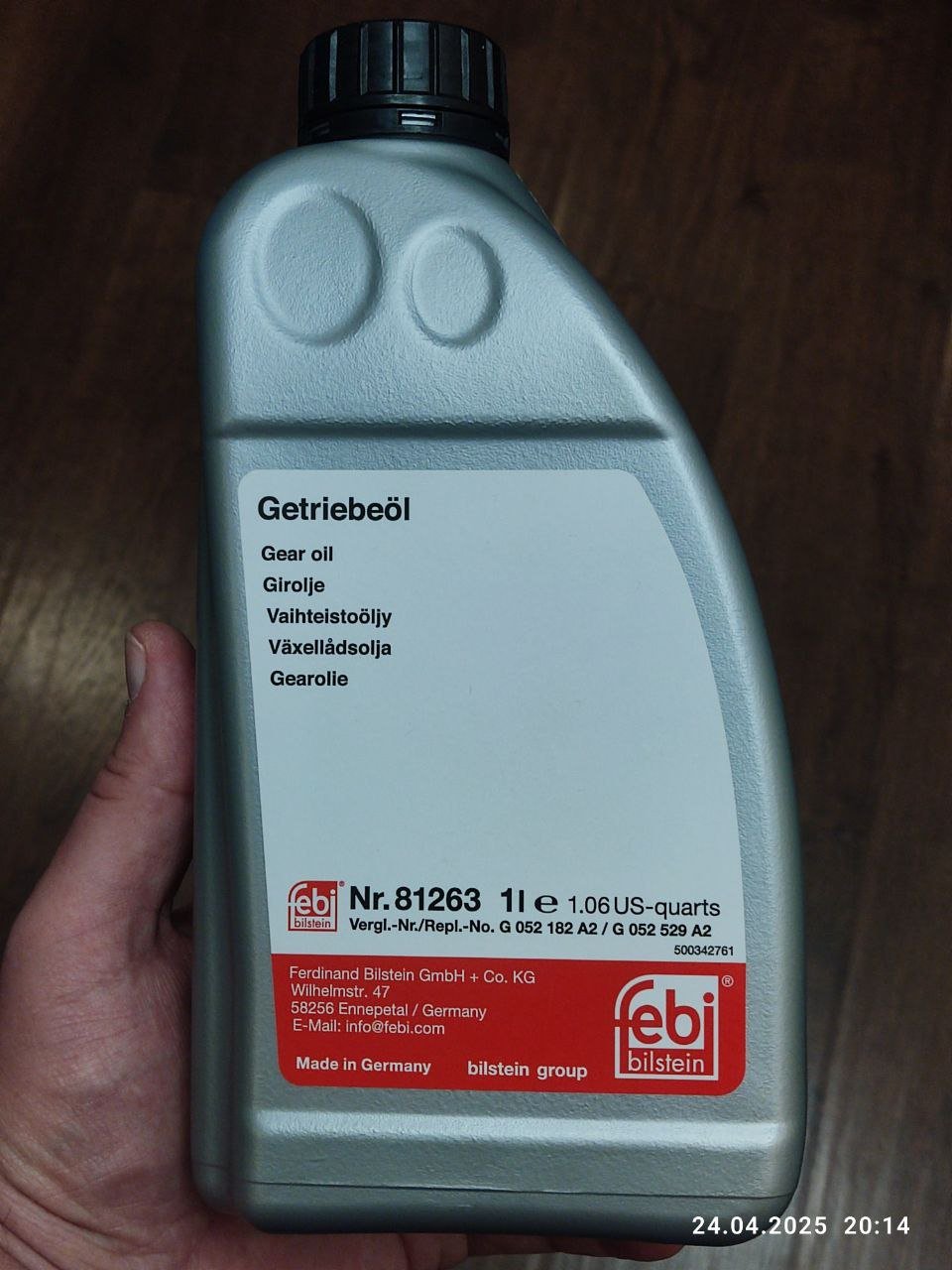

в ЕС это масло идет под номером Febi 81263, на фото масло привезенное из Финляндии, на майских буду его заливать, сейчас езжу на 39070, никаких проблем после оригинала
Изменено пользователем madis
