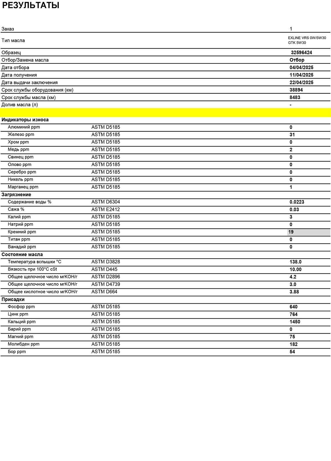

Масло: Exline VRS GTK 0w/5W-30
Автомобиль: Haval H9, двигатель GW4C20B, АКПП ZF8HP50.
Общий пробег на одометре: 38 894 км к концу интервала.
Пробег на масле: 8 483,2 км
Моточасы: 296 по БК
Средняя скорость: 29 км.ч. по БК
Израсходованное топливо: не известно.
Доливки масла: не угорает.
Присутствие отложений в двигателе ДО: неизвестно
Присутствие отложений в двигателе ПОСЛЕ: неизвестно
Автозапуск по времени: 7-8 минут прогрев перед стартом
Наличие чип-тюнинга: нет.
ГРМ: цепь
Предпусковые подогревы: нет.
Период эксплуатации: с 04 ноября 2024 по 04 апреля 2025
Срок эксплуатации: 5 месяцев
Топливо: Лукойл 95й ЭКТО+
Режимы: 100% город + КАД
Фильтр масляный: MANN
Фильтр воздушный: VALEO
Марка антифриза: оригинал
Объем заливаемого масла: 6 литров
Отбор масла: с картера
Отбор масла проходил с горячего или холодного двигателя?: с теплого двигателя.
Присадки: Suprotec Active Plus в масло, Suprotec SGA в бензин
Что было до этого масла:
0 - 10 000 км - масло первой заливки
10 000 - 20 000 км - Exline VRS GTK 0w/5w30
20 000 - 30 000 км - Exline VRS GTG 0w/5w30
30 000 - 38 000 км - исследуемое масло
Анализ отработки Exline VRS GTK (296 мч, 218 л.с.)-1 копия.jpgАнализ отработки Exline VRS GTK (296 мч, 218 л.с.)-2 копия.jpg

Вот дополненный анализ. Не очень понимаю как его в шапку вместо первоначального выложить
Анализ отаботки Exline VRS GTK (296 мч).pdf
Ну вот. По обновленному анализу, можно сказать, что масло сменил вовремя, за твои 300мч оно сработалось.
Кислотное уже полезло вверх 3.88, щелочное 3. Если конечно верить лабе на счет кислотного, бывает что его завышают.
(но я все таки думаю что кислотное завышено.. здесь скорее щелочное = кислотное.).
Нормально масло отработало.

Да, спасибо. Сейчас многое в голове по полочкам встало)))
Следующее тоже планирую сдать на анализ, но уже в УРЦ. Там другой производитель. Будет что сравнить)
Да там скорее всего будет кислотное пониже 2.5 0- например, щелочное ASTM D2896 повыше 5-6 - например, щелочное ASTM D4739 пониже 2.5 - на пример.
Все-таки не отпускает чувство что р6003 сиротский пакет для европейских жлобов :(
Р678х/Р6800 ИМХО получше будут.
Я бы VRS GTL лил, если не стоит вопрос гарантийщика, который до буковок на канистре доколебывается.
