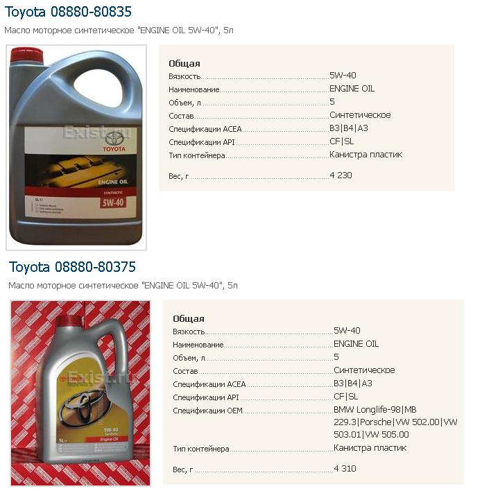

очень нужен совет.. машина дилерская, дилер заливал Тойота Engine Oil 5w-40, что я считаю неверным..
Хотелось бы оставаться на оригинальном масле и расходниках..
Выбираю между 5 вариантами (еще как вариант рассматриваю Идемитсу Зепро Дизель 5-30)
и вопрос по второму фото: чем отличаются эти масла?

От себя скажу, что если бы выбирал оригинальное, то остановился бы на 4 варианте, если оно ещё продаётся...т.к. остальные универсальные масла (бенз/дизель)

по 2-му фото-видно отличие : у нижнего масла есть ОЕМ допуски под лонг-лайф, а так может и ничем не отличаются, а только ценой...

Одинаковые масла, видать разные поставщики или устаревшая тара и новая. Это я к 2 картинке 5W-40. В дизель лучше 5W-40 B3/B4, Idemitsu Zepro Diesel закроет все ваши потребности по маслу.
