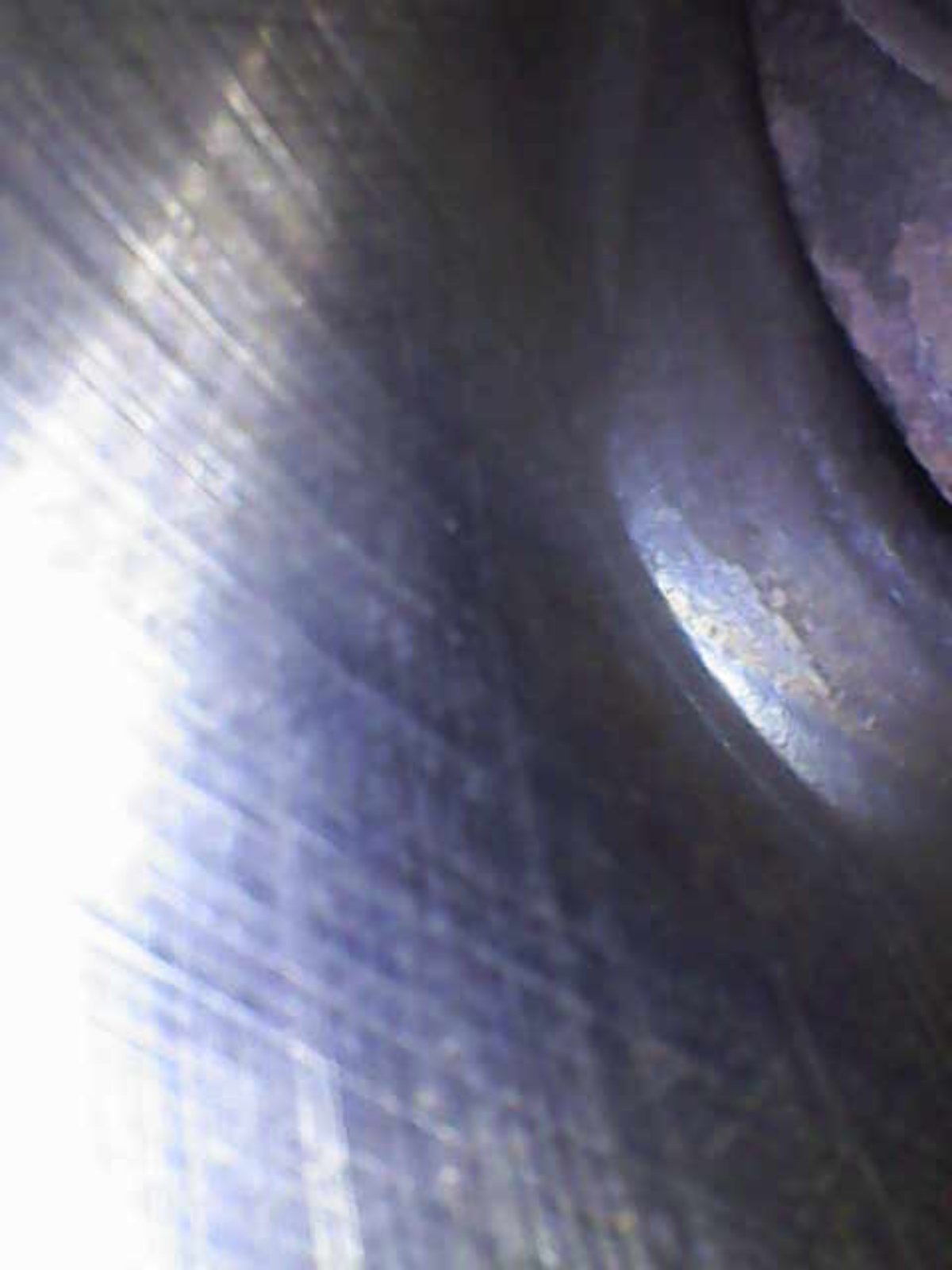

Получилось так:
372276228_Photo_2025-03-2917_28_50_953.thumb.JPG.7418eaf28fc873c6b18683f950f970c4.JPG1986238274_Photo_2025-03-2917_29_02_415.thumb.JPG.2e2e76e61318891c095f7278af991812.JPG125481243_Photo_2025-03-2917_29_26_436.thumb.JPG.239e0403a2a5e9bb1f6b102b4132caa9.JPGPhoto_2025-03-29 17_29_41_081.JPG1031532966_Photo_2025-03-2917_31_16_702.thumb.JPG.80c8d6257ae1e3183293e5ac96e2aa31.JPG851165598_Photo_2025-03-2917_33_06_839.thumb.JPG.eb7b8f603230d7d021aaf9116394a132.JPG
Какая та странная хрень на поршнях (на последнем фото приблизил).
В остальном вроде чисто, на хоне видна валена.
Машина крайние 8 тыс прожила зимний город, почти 100% город. Пробки Москвы.
Надо тренироваться пользоваться змеюкой.

Странная ржавчина на алюминии.  Или цветопередача неправильная
574178358_Photo_2025-03-2917_30_12_010.thumb.JPG.0d89af9f5e667c546f7839bb08399d97.JPG
На удивление все очень чисто, никакого нагара и т.д. Машина на бензине?

22 часа назад, АлексейА сказал:
А это не песок из свечного колодца насыпался после выкручивания свечи?
49 минут назад, vervasnik сказал:
Вроде продули колодец, но насос не очень мощный конечно
И мне кажется свеча по центру поршня должна быть. На первом фото пятно света от диодов подсветки камеры.
30.03.2025 в 21:58, АлексейА сказал:
Это такая цветопередача, ещё, при засовывание эндоскопа в цилиндр, можно наблюдать что что то сыпется во внутрь, типа рыжой пыли, это и есть пыль из колодцев. Всё у вас норм, посмотрите ещё и клапана, раз 5-6 потренируетесь и всё поймёте, как и куда крутить.
