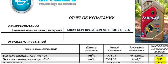

24 марта 20251 г Популярное сообщение Закреплён Mirax MX9 0W-20 API SP ILSAC GF-6A отработка на Kia Ceed после 6000 км Масло: Mirax MX9 0W-20 API SP ILSAC GF-6A Автомобиль: Kia Ceed 2018, двигатель G4FG 1.6 Общий пробег на одометре: 91500 км на момент взятия пробы Пробег на масле: 6000 км Моточасы: около 270 мч Средняя скорость: примерно 22 км/ч Израсходованное топливо: не считал, средний расход по БК 10-11 литра на 100 км, + 10 % газ Доливки масла: не доливал уровень макс Присутствие отложений в двигателе ДО: визуально под маслозаливной крышкой - нет Присутствие отложений в двигателе ПОСЛЕ: визуально под маслозаливной крышкой - нет Автозапуск по времени: нет Наличие чип-тюнинга: Евро 2 ГРМ: цепь роликовая Предпусковые подогревы: нет, "грею" до 70 гр. Период эксплуатации: с 25.12.24 по 10.02.25 Срок эксплуатации: 1.5 месяца. Температурный режим от 0 до -16 градусов Цельсия Топливо: прогрев до 40 гр. АИ-95 Татнефть и Пропан Лукойл Режимы: 60% город и 40% трасса Фильтр масляный: SPEEDMATE Фильтр воздушный: SPEEDMATE ставил новый Марка антифриза: заводcкой Объем заливаемого масла: 3.5 л Отбор масла: Шприцом Отбор масла проходил с горячего или холодного двигателя: с горячего +60С Промывка промывочным маслом: нет Присадки: нет Что было до этого масла: 79000 S-Oil 5w20 как промывка на 1000 км , 80000 Sintec Premium 9000 0W-20 С5 на 5000 км

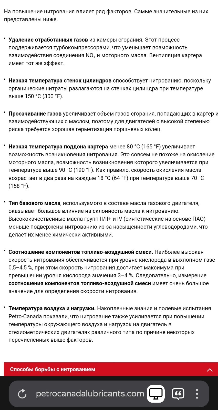

25 марта 20251 г 4 часа назад, mixanix сказал: Моточасы кажется не верно просчитаны 270 мч, окисление и нитрование слишком маленькие для них. На эти параметры влияет не только время работы, но и другие факторы - режим эксплуатации, температура воздуха, качество топливовоздушной смеси... Скрытый текст Изменено 25 марта 20251 г пользователем kos7500

25 марта 20251 г Автор 5 часов назад, Любознательный сказал: Железа и алюминия чуть больше среднего, эндоскопию цилиндров не делали? В целом масло хорошо отработало, пакет довольно стойкий, хотя и FG не такой убийца масел как FC. Спасибо за анализ! Нет но там всё хорошо, кат при удалении был целым , масло уровень стоит, на холодную никаких перекладок поршней нет

25 марта 20251 г 3 минуты назад, Sliva сказал: вязкость ( при 100С) с 8,53 превратилась в 8,64 , чудеса видим в "убийце масел" Это не убийца масел, FC убийца масел. А вязкость, может быть они какое-то время делали одинаково с Sintec Premium 9000 0W-20. А может и нет.
25 марта 20251 г 3 минуты назад, Sliva сказал: вязкость ( при 100С) с 8,53 превратилась в 8,64 , чудеса видим в "убийце масел" Я на компараторе прогонял отработку и свежее масло разных производителей. И не только миракс. Везде идет загущение отработки по сравнению со свежим маслом. Ravon R2, мотор B12D2. и не важно лето или зима. Средняя 11 км в час, замена масла после 200-250 моточасов, только город, то есть по километражу слезы, но авто используется каждый день, а зимой нет много времени, чтобы греть, плюс короткие поездки.

25 марта 20251 г 8 часов назад, Любознательный сказал: Железа и алюминия чуть больше среднего, эндоскопию цилиндров не делали? В целом масло хорошо отработало, пакет довольно стойкий, хотя и FG не такой убийца масел как FC. Спасибо за анализ! Алюминия да малость многовато, а по железу нормально. И у FG всего то на стакан больше.
