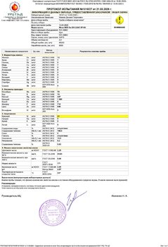

Mirax MX9 0W-20 API SP ILSAC GF-6A отработка на Kia Ceed после 6000 км
Масло: Mirax MX9 0W-20 API SP ILSAC GF-6A
Автомобиль:  Kia Ceed 2018,  двигатель G4FG 1.6
Общий пробег на одометре: 91500 км на момент взятия пробы
Пробег на масле: 6000 км
Моточасы: около 270 мч
Средняя скорость:  примерно 22 км/ч
Израсходованное топливо: не считал, средний расход по БК 10-11  литра на 100 км, + 10 % газ
Доливки масла: не доливал уровень макс
Присутствие отложений в двигателе ДО: визуально под маслозаливной крышкой - нет
Присутствие отложений в двигателе ПОСЛЕ: визуально под маслозаливной крышкой - нет
Автозапуск по времени:  нет
Наличие чип-тюнинга: Евро 2
ГРМ: цепь роликовая
Предпусковые подогревы: нет, "грею" до 70 гр.
Период эксплуатации: с 25.12.24 по 10.02.25
Срок эксплуатации: 1.5 месяца. Температурный режим от 0 до -16 градусов Цельсия
Топливо: прогрев до 40 гр. АИ-95 Татнефть и Пропан Лукойл
Режимы: 60% город и 40% трасса
Фильтр масляный:  SPEEDMATE
Фильтр воздушный: SPEEDMATE ставил новый
Марка антифриза: заводcкой
Объем заливаемого масла: 3.5 л
Отбор масла: Шприцом
Отбор масла проходил с горячего или холодного двигателя: с горячего +60С
Промывка промывочным маслом: нет
Присадки: нет
Что было до этого масла: 79000 S-Oil 5w20 как промывка на 1000 км ,
80000 Sintec Premium 9000 0W-20 С5 на 5000 км

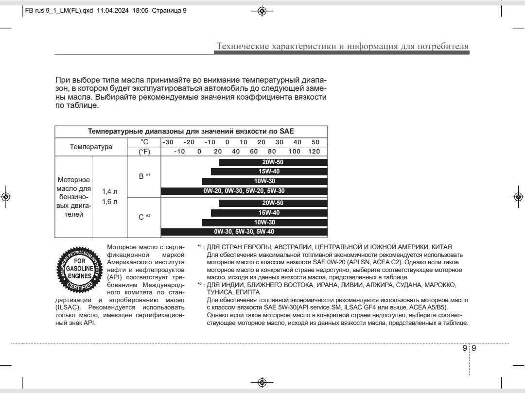

Это наверное в рекомендациях от Шелл и тотал такое, в 2017 в Мануле были 20.
Это в рекомендациях от производителя автомобиля для нашего рынка. А упоминание брендов Шелл и Тотал - это реклама. В сервисной книге Hyundai прямо написано: рекомендация масла Shell не носит характер технической инструкции (руководства). Является рекламой. Не является публичной офертой.
Ну и мануал, в котором 0W20 рекомендовался для максимальной топливной экономичности, обсуждался неоднократно. Вот, кстати, самая свежая версия.
Screenshot_2025-03-26-19-28-12-522-edit_com.ncloudtech.cloudoffice.thumb.jpg.61a89db18315d591eb50c6189b51e800.jpg
