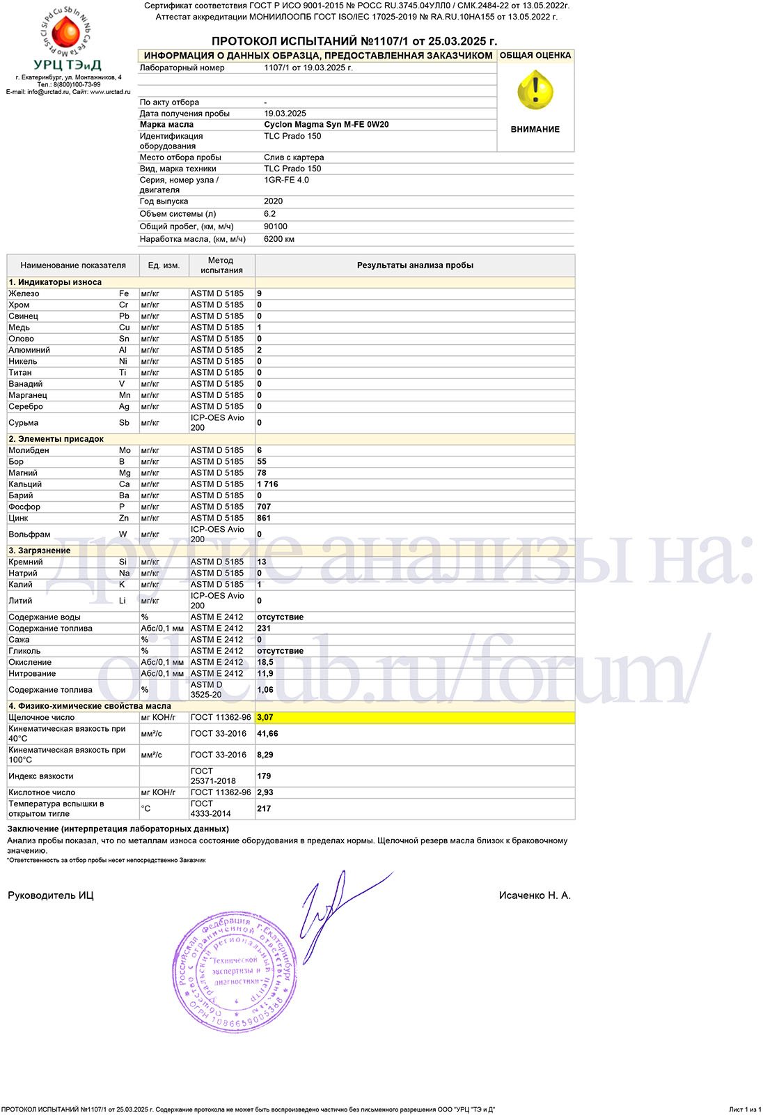

25 марта 20251 г Популярное сообщение Закреплён Cyclon Magma Syn M-FE 0W20 отработка на Toyota LandCruiser Prado после 6200км - ник Эриксонн Масло: Cyclon Magma Syn M-FE 0W20 Автомобиль: Toyota LC Prado, 1 GR-FE, V6-4.0, АКПП, левый руль Общий пробег на одометре: 83 900 – 90 100 Пробег на масле: 6 200 (80% город, 20% трасса) Моточасы: - 230 Израсходованное топливо: 888 л Доливки масла: уровень на месте Присутствие отложений в двигателе ДО: не знаю Автозапуск: не использовался Наличие чип-тюнинга: нет Предпусковые подогревы: нет Период эксплуатации: зима - весна Срок эксплуатации: 9 ноября 2024 – 15 марта 2025 Топливо: 95 ЭКТО ЛУКОЙЛ Режимы: 80% город, 20% трасса Фильтр масляный: VIC O-116 Фильтр воздушный: AZUMI A21525 Объем заливаемого масла: 6 л Отбор масла: обычный слив в сухую чистую бутылку из под воды. Промывка промывочным маслом: не делаю - в картере остался не сливаемый остаток старого масла. Что было до этого масла: 1. 0 – 32 500 (март 2020 - январь 2023) не знаю 2. 35 200 – 41 500 (25 января 2023 – 25 мая 2023) Neste Pro DG2 5W-30 3. 41 500 – 49 900 (25 мая 2023 – 8 августа 2023) Neste Pro DG2 5W-30 4. 49 900 – 57 800 (8 августа 2023 – 1 ноября 2023) Moly Green Premium 5W-30 5. 57 800 – 64 800 (1 ноября 2023 – 23 марта 2024) Cyclon Magma Syn M-FE 0W20 6. 64 800 – 73 800 (23 марта 2024 – 24 июля 2024) Moly Green Premium 5W-30 7. 73 800 – 83 900 (24 июля 2024 – 9 ноября 2024) Kixx PAO 1 0W-30 8. 83 900 – 90 100 (9 ноября 2024 – 15 марта 2025) Cyclon Magma Syn M-FE 0W20
25 марта 20251 г По износу всё красиво: 20ка отлично защищает. У прадика как обычно быстро срабатывается щелочное, может есть смысл лить полнозольник A5 0w-30?! Изменено 25 марта 20251 г пользователем mixanix
25 марта 20251 г Популярное сообщение Нет, ipH не делал. Немного смущает, что окисление выросло с 6 до 18,5 Хотя прошлой зимой на этом же масле (пробег, израсходованный бензин, режим эксплуатации - сопоставимы) окисление выросло с 6 до 13 Единственная разница, что бензин был 95 G drave Газпромнефть, а сейчас 95 Экто Лукойл Изменено 25 марта 20251 г пользователем Эриксонн добавлена информация
25 марта 20251 г Автор Да на Kixx PAO1 0W-30 окисление выросло поменьше с 33 до 40, но там и нитрация - набега меньше, как я понимаю. У меня на прадике тоже окисление растет. Бывало что с 7 до 19. Вижу закономерность, на кряках/минералках окисление растет больше быстрее, чем на ПАО/GTL. Но так как разные условия постоянно, трудно сравнить. Так поверхностно смотреть если. Нитрация у тебя нормальная 11.9 на 230мч.
