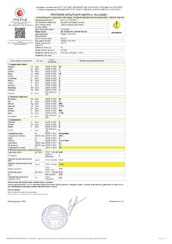

ZIC X7000 CK-4 10W-40 VDS 4.5 отработка на RENAULT T 4X2 после 31572км
Масло: ZIC X7000 CK-4 10W-40 VDS 4.5
Автомобиль: RENAULT T 4X2
Двигатель: DXi 13 Volvo
Общий пробег на одометре: 276 448 км к концу интервала.
Пробег на масле: 31 572 км
Моточасы: неизвестно
Топливо: 11 300 литров
Доливки масла: 4 литров.
Присутствие отложений в двигателе ДО: двигатель чистый.
Присутствие отложений в двигателе ПОСЛЕ: как было так и осталось.
Автозапуск по времени: нет
Наличие чип-тюнинга: нет.
ГРМ: шестерни
Предпусковые подогревы: не использовал
Период эксплуатации: июнь 2024 года по февраль 2025 года
Срок эксплуатации: 9 месяцев
Топливо: ДТ Танеко.
Режимы: город, трасса.
Фильтр масляный: оригинал
Фильтр воздушный: оригинал
Марка антифриза: оригинал
Объем заливаемого масла: 37 литра
Отбор масла: слив с картера
Отбор масла проходил с горячего или холодного двигателя?: с горячего двигателя.
Что было до этого масла: VOLVO VDS 4.5 10W-30.
Присадки: не добавлял.

Sanlis День добрый. Топливо в масле. Зимой много холостого хода двс ?
Link to post
Posted (edited)
Ckub Добрый день!
Будем разбираться, во второй машине топлива больше, а режимы одинаковые, 95% молотят по центру МСК.
Edited by Sanlis

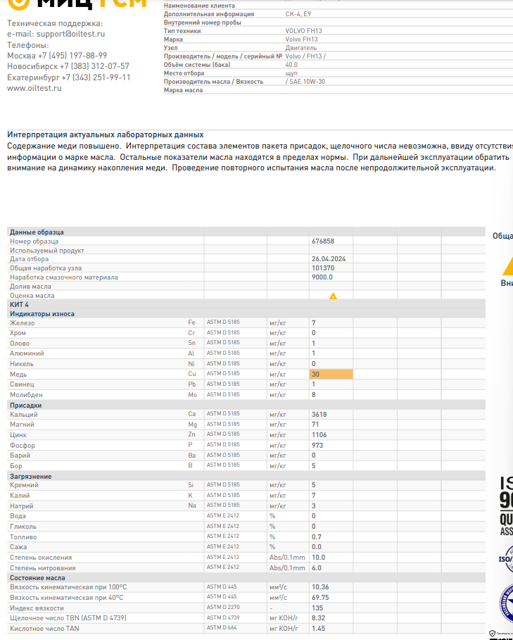

Вспышка 215С - на соляре это значит что топливо точно есть. Не только загуститель срабатывался от длинного интервала. Топливная подливает...
Судя по пакету настоящее масло, у нас Havens Robusta Perfo 5W-30 API CK-4 был такой же.
только вот что лаба написала в нитрации и окисления я не понял. Какие 1.7 и 2.7?
А так все нормально. Могло и 40 тыс км проработать. Щелочное высокое, ipH тоже. Дисперсантов в таких маслах дофига.

Не в тему самого масла, а про двигатель. 10 ppm меди смущают. В другом анализе на этом же двигателе и с бОльшим пробегом меди 3 ppm.
Что-то ремонтировали, меняли на данном автомобиле?
Link to post
15 часов назад, Sanlis сказал:
Очень любопытно, подробности в студию.
очень горячие моторы и сильно льют топливо, соответственно запаса по вязкости в 30-ке совершенно нет. Клиент показывал анализ оригинала после 55т.км с вязкость 8сст и железом >100...
Link to post
13 часов назад, Volume Official сказал:
эти моторы дают много меди в отработке. Очень много меди было в моторах с отключенной экологией, но не выбитыми сажевыми, у этих машин был отключен прожиг сажевых и были проблемы с тягой на высоких нагрузках. Пробег всего 9000км и насколько помню, то эта машина только по М4 каталась. Вязкость -20% и дофига меди...
Link to post
2 часа назад, And сказал:
Интересно... DPF оставили, а прожиг отключили. Представляю какое противодавление там создавалось
Link to post
37 минут назад, Volume Official сказал:
Бывает и такое, встречаю уже не в первый раз. Чуть позже сажевый был вырезан.
