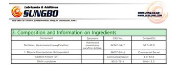

Графиков ИК спектра пытаемся добиться от лаборатории, как только будет, прикреплю сразу же.
По поводу ПАО, оно здесь не чистое, а смешано с гидрокрекингом. Общий размер от состава 14-24%, судя по MSDS
Да, масло из Юж. Кореи. Подробной информации нет о присадках, корейцы закрыли это "коммерческим секретом"
Изменено пользователем Zenq Official
Судя по лабе это уже не С3, а какой то C4 продукт. Зола явно в этом масле не должна быть 0.5%. И НОАК с такой вспышкой прям рекордный выглядит.
Если это кряк с добавлением ПАО, у него не будет такого NOACK. Вам надо было послать масло на нормальный полный анализ в УРЦ. А тут ничего не понятно, плюс еще отработка, по ней не судят о свежем масле. :)
ИК спектр отработки тоже смысла нет заказывать. Нужно свежее масло и ик сделанный в УРЦ. Другая лаба даст другие высоты пиков и опять ничего не понятно.
Я по этому поводу ничего сказать не могу, какой результат показала лаба, так и выложили.
