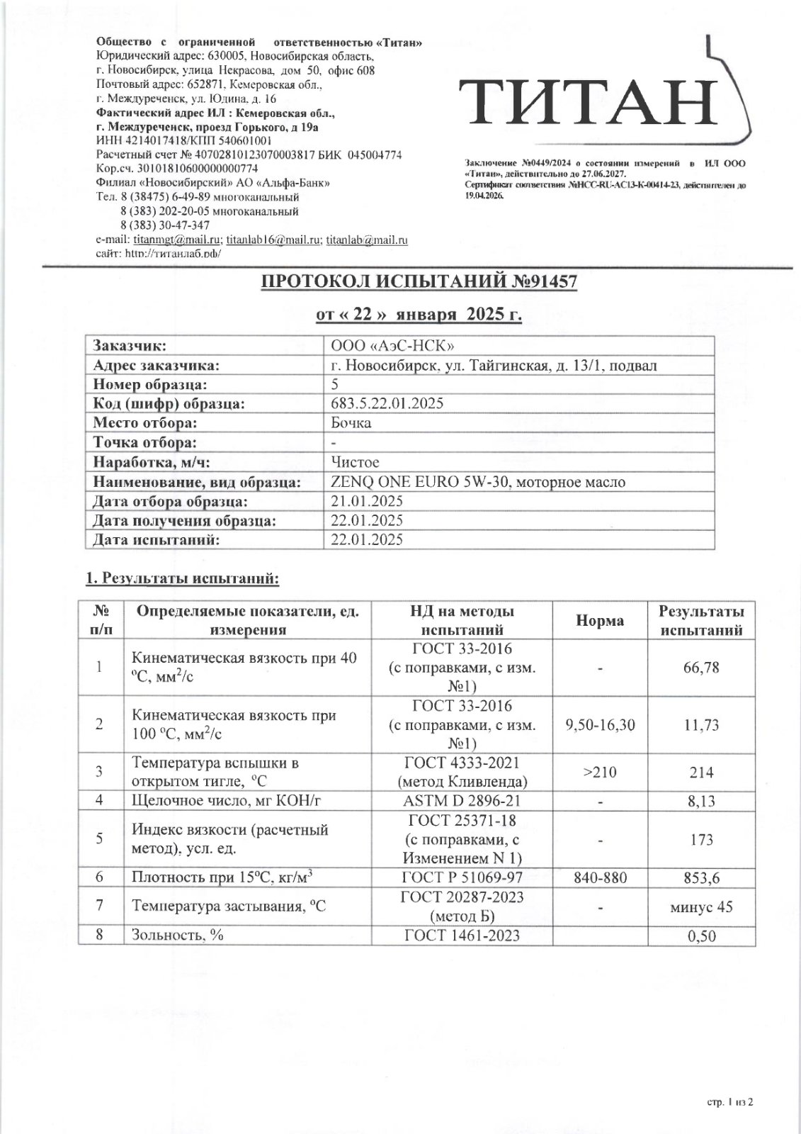

Zenq One Euro 5W-30 свежее за анализ спасибо официальному представителю Zenq.
2103961519_C2C3_page-0001.thumb.jpg.b2184838080e123797698e92db22a42f.jpg1173632359_C2C3_page-0002.thumb.jpg.3c421f68474202ec044ad4ce186c09c4.jpg11.jpgZenq One Euro 5W-30 C3 1.jpgZenq One Euro 5W-30 C3 2.jpg

Температура вспышки 195С в открытом тигле - мне кажется ошиблись в лабе, закрытый тигль должен быть при таких результатах. :)

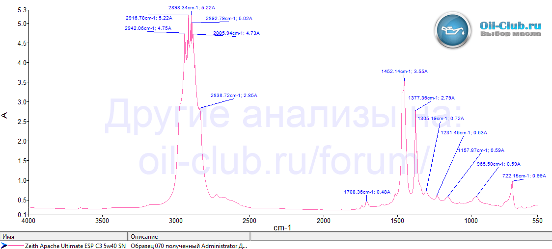

Zenq Official очень жаль что нет ИК спектра вот такого с подписанной высотой пиков. Много бы стало понятно по базе.
Продуктов износа в свежем масле вся таблица Менделеева? Это лаба такая странная?
P.s: тут ещё и отработка. Во напутали!
Получается это у нас масло из юж. Кореи?

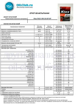

Конечно лаба Титан элемент Бор не показывает, но пакет очень похож на Chevron Orinite OLOA 54530 по остальным элементам.
Kixx PAO1 0W-30 на таком.
Судя по описанию это отработка на мазде:pardon:
что-то очень жидкое для евродопусков, да и противоизноски как-то маловато.....странное масло
1 минуту назад, IvanRND сказал:
Это отработанное.
17 минут назад, знаток сказал:
Это отработанное.
фу, блин, а чё делает тогда в свежих?
torcon IvanRND прав, это UOA. Судя по описанию, масло после 10000 км.
2 минуты назад, fareastwood сказал:
Так то и в теме написано "СВЕЖЕЕ". Путает нас оф. пред.
