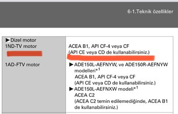

Дизельную модификацию (мануал) нашел только турецкий, за язык извиняюсь. Там то же что и автор этой темы написал.
«Мотор 1ND-TV - ACEA B1, API CF-4 или CF (CE или CD также можете использовать)»
33 минуты назад, масленкин сказал:
ссылку на тему дал с таким же двигателем - там почему-то 0-30 АСЕА С2.
Там тема началась с одного авто, закончилось другим авто и годом выпуска (и другими рекомендациями).
Не спорю! В этот мотор лучше будет 5W-30 ACEA C2, но цена и малая распространенность не в пользу этого масла.

если сажевого нет, лейте А5/В5, А3/В4, CF-4, а лучше CI-4. По вязкости, на дизеле, Вы разницы не заметите, что w30 по низу вязкости, что w40 по верху. Тем более в теплом климате.
