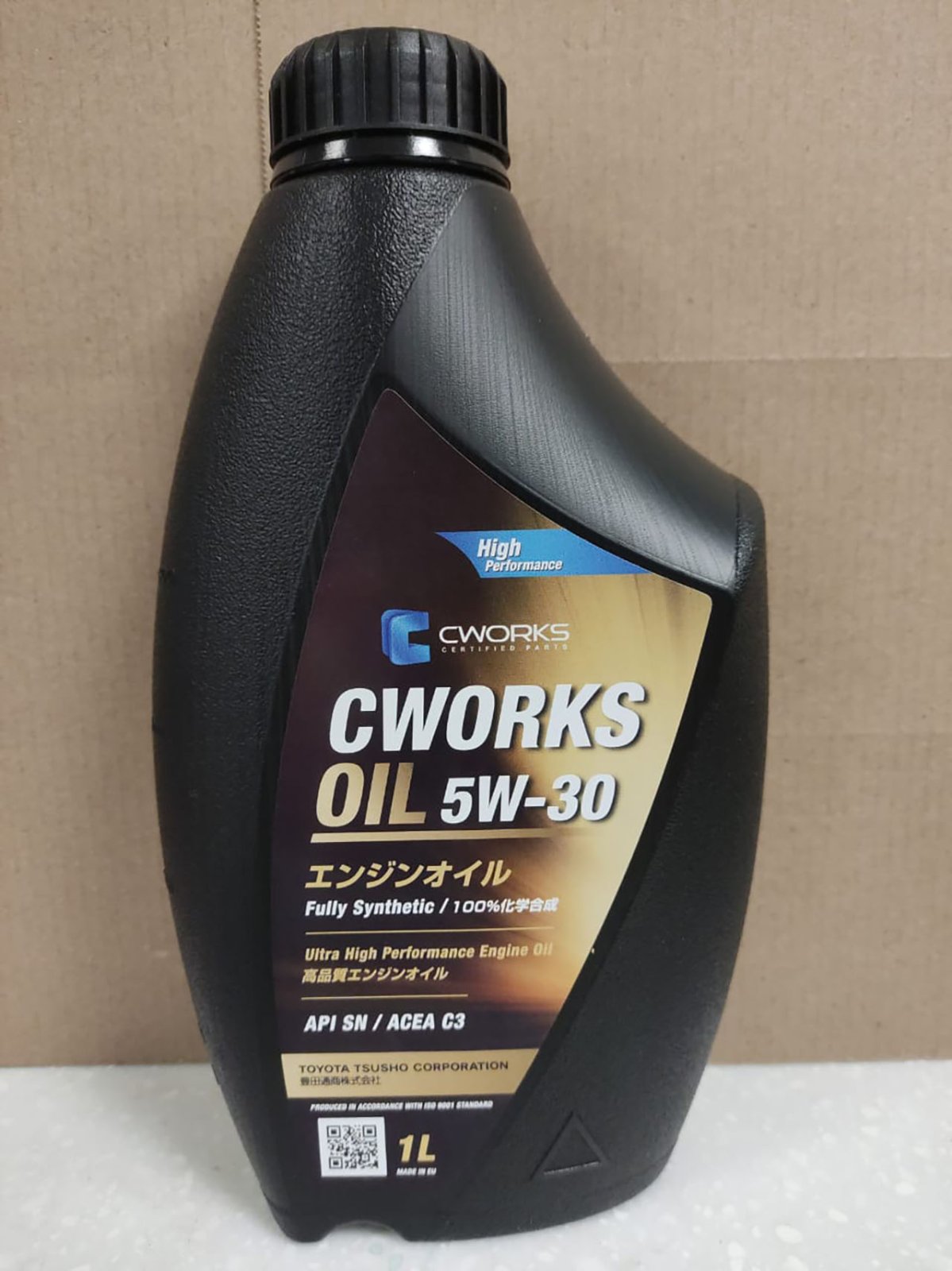

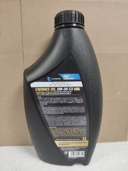

7 марта 20251 г Такс, я понял. В шапке на фото A130R2001, посмотрите внизу обратной стороны. По описанию и коду канистра должна быть такая: В протоколе тоже С3, а не C2/C3. Короче вопрос, какое именно масло тестировали, A130R8001 или A130R2001???
7 марта 20251 г Надо поправить артикулы, тестировалось следующее масло: A130R2001 CWORKS OIL 5W-30 C3, 1L A130R2004 CWORKS OIL 5W-30 C3, 4L A130R2060 CWORKS OIL 5W-30 C3, 60L A130R2210 CWORKS OIL 5W-30 C3, 210L
7 марта 20251 г Автор Поправил, мне просто сказали что артикулы не менялись я и вставил первое попавшееся ACEA C3
