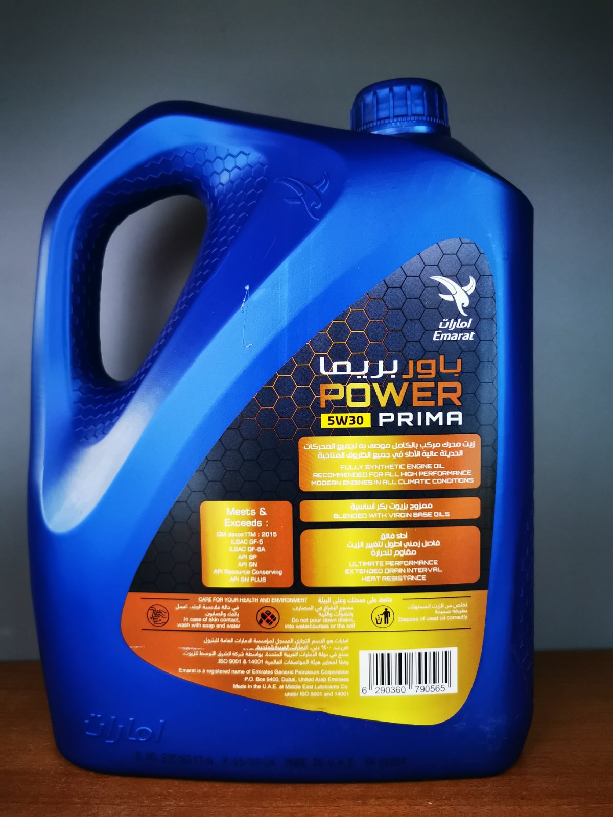

Протокол испытаний 5W30 № 579_2 от 20.02.2025 копия.jpg5W30 BACK.jpg5W30 Front.jpg
Масло заявлено как: API : SP;  ILSAC GF-6A; GM Dexos1 TM : 2015; API SN PLUS; SN; ILSAC GF-5.

Желательно разместить фотографии с лицевой и обратной стороны. А то непонятно о масле каких спецификаций идет речь :)
Кстати по элементам присадок пакет Lubrizol, видно что это должно быть API SP ILSAC GF-6A. По параметрам все хорошо, если сравнить например с аналогами на такой же рецептуре.
Спасибо за подсказку! Добавил.
