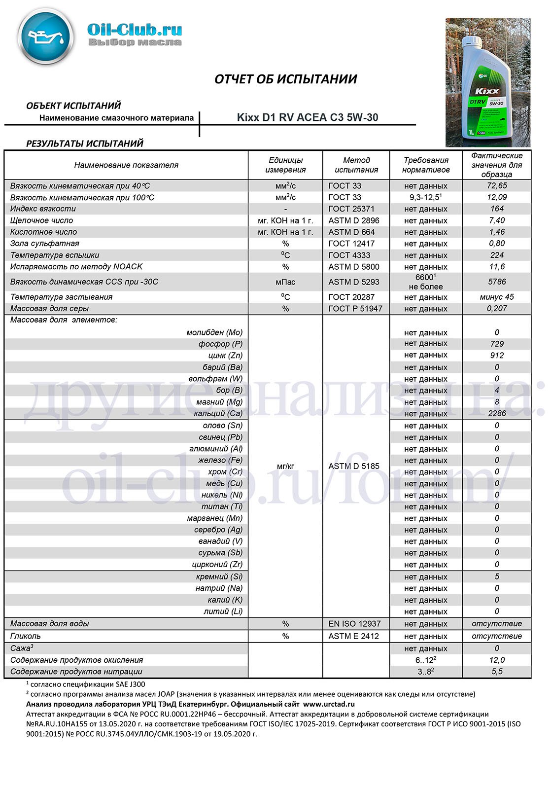

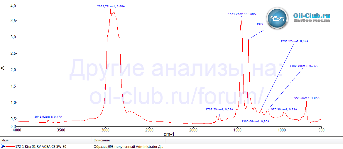

21 февраля 20251 г Популярное сообщение Закреплён Kixx D1 RV ACEA C3 5W-30 свежее за анализ спасибо Geodez-HMAO, Liukas Pahis, Akimov, kir888 - ООО "Центр Автомасел". Образец для анализа искал и отправлял kir888. Масло заявлено как: ACEA C3-16; API SN; MB 229.31/51/52; BMW LL-04; VW 502.00/505.01; GM dexos2. ИК спектр Фурье Артикулы коды для заказа в интернет магазинах: L3034350E1 - Kixx D1 RV ACEA C3 5W-30 5L L3034AL1E1 - Kixx D1 RV ACEA C3 5W-30 1L
21 февраля 20251 г Мне по анализу масло понравилось, окислителей и дисперсантов прям с горкой. Такое чувство, что они хотели сделать грузовое масло, но в последний момент передумали. Ещё и пик 722 низковат: 1.06 (0.96) по старому, наверно добавили 2ю группу немного. Прожарщики будут рады - масло гадить не должно.
21 февраля 20251 г 8 hours ago, TravisM said: Даже если опустить вопрос по потенциально неверному НОАКу, то у данного масла достаточно нищий пакет присадок по элементам и посредственная вспышка Кикс всегда отличали приличные продукты, за цену ниже чем у конкурентов А здесь цена Вальволайновских С3 Спасибо, не нужно) Пакет действительно на удивление нищенский. Не замечал такого в других недавних маслах
21 февраля 20251 г Популярное сообщение Дизельные масла часто без молибдена. Дисперсанты могут быть борированные, а могут и нет, везде свои + и -. Вообще,постоянно пишу, что судить о качестве масла по элементному анализу- как оценивать борщ по весу составляющих продуктов. Касательно NOAK - вообще третьестепенных показатель, что 9, что 12- по факту разницы в эксплуатации никто не заметит. Изменено 21 февраля 20251 г пользователем skorp777

1 августа 20251 г Вот интересно, кальция больше 2200, а зольность чётко 0,80. Такое возможно? Обычно в малозольниках с показателем до 0,80 кальция от силы 1500-1800...
2 августа 20251 г Автор Да многовато кальция. Могла лаба завысить на +200... фосфора цинка вроде нормально.
