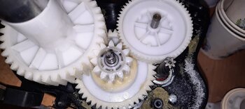

Подбираю масло в редуктор для мясорубок типа МИМ, FAMA и т.п. Часто в рекомендациях вижу ТЭП-15. Какой марки оно будет менее вонючее (минералка, синтетика) ?

Редуктор, шестерни металические, смазка с первой ступени разлетается под действием центробежных сил.
Первая ступень-коллекторный мотор с шесттернёй на валу, 5000-10000 оборотов.
Как анология-редуктор электромясорубки.
Есть подобный опыт смазки?

Вам же уже сказали, нужна редукторная смазка, а не подшипниковая. Вопрос не в загустителе! Редукторная смазка хорошо тянется и наматывается на шестерни. Если хотите зайти с стороны загустителя, то можно смотреть на натриевые смазки, ищите:). Бариевые не советую, т.к. пищевые продукты.
В теме электроинструментов есть мой рассказ, как решил подобную проблему, в неправильно спроектированном, по моему мнению, редукторе дрели с помощью консистентной редукторной смазки. В последних же страницах темы электроинструментов, есть информация о редукторной смазке Бош, которая, в принципе ни с чего не слетает. У меня такая в кухонном комбайне заложена. Но ее за дешево найти не получится.

Мне представляется, что при желании подобрать, что-то взамен рекомендованных смазок лучше с описания и обсуждения особенностей работы механизма. Голые шестерни, если пластик, не всегда - беда. Но проблема со сбросом смазки есть, в соседней теме в редукторы болгарок так 100% надежный вариант и не нашли. Рекомендованные смазки тоже через одну и чаще сбрасывает.
ЗЫ: Народ в основном идёт по пути разбавления смазки, пытается снизить нагрев. Но это не подшипники, тут другие процессы, а разбавление снижает предел прочности. Вот и сбрасывает ещё быстрее. Подумалось, что, возможно, не туда думаем и пластичную смазку для скоростных редукторов нужно не разбавлять, а напротив, доводить долю загустителя до 50% и более, чтобы была скорее, как мастика чем, как смазка. На шестернях нет скольжения (кроме гипоидных и очень немного в косых с большими углами и малыми радиусами типа 4 зуба на ведущей в виде «четырёхзаходного винта») и там снижение кинематической вязкости и внутреннего трения не такая важная цель, не от этого нагрев. И SL1 прав: именно натрий при большом его содержании в подобных смазках «исторически» и применялся. Но литий, на мой взгляд, тоже браковать рано, думаю, что на нём тоже можно добиться очень хорошей прочности. Коротковолоконные загустители, умозрительно, не подходят.

К примеру, возьмём вот эту, что на фото.
Она не тиксотропна и стекает со временем.
На пару минут её хватает.
Шум передачи значительно снижается.
Почему привёл в пример мясорубку-мне встречалась, в мясорубках, очень липкая смазка, которая оставалась на редукторе много лет.
Редуктор с консистентной смазкой, она там не забита всклень, как можно сделать с редуктором болгарки.
Mnogovat навряд ли Вы найдете то, что Вам надо среди обычных силиконовых смазок, тем более ВМП. Смазку, которая была на шестернях много лет вы можете постараться поискать в сервисе по ремонту техники Бош, это эксклюзив. Меня несколько лет тому назад спасла смазка TLO 023. Конструкция узла и обороты похожие, но металл. Оригинальная смазка и подшипниковые смазки разбрасывались в стороны от шестерен и на них уже не попадали. Для редукторной смазки было достаточно, чтоб одна из нижних шестерен ее задела и она начала наматываться на шестерню как веревка и переходить, и разбрасываться с этой шестерени на другие.

В Силикоте есть силикагель непонятного качества, который для пластиковых шестерёнкок - так себе вариант. В то же время ПМС не лучший вариант и для пар трения сталь-сталь. Так куда его и зачем?
SL1 прав: именно так толковые редукторы и делают - ведомая шестерня первой ступени касается поверхности масла (и последующих понижающих ступеней). Но то редукторы в промышленности, в бытовухе бывает всё не так разумно и однозначно… А если конструктив сомнительный, то и хорошая смазка может не помочь.
Столько лишнего геморроя. Проще купить комплект шестеренок за пятьсот рублей и бахнуть тот же силикон с фторопластом. На пять лет хватит, потом повторить.
Похоже я нашёл ответ.
Спасибо.
Смазка должна быть не тиксотропной, то есть вялотекучей и моё ТЗ будет выполнено.
Для привода работающего в импульсном режиме самое то.
Даже уровень горизонта первой ступени меня подталкивал.
Пусть стекает раз в час, образно и всё в кайф.
Как раз таки тиксотропные, не растекающиеся смазки, на основе литиевых, калиевых, бариевых мыл, мне не подходят.
