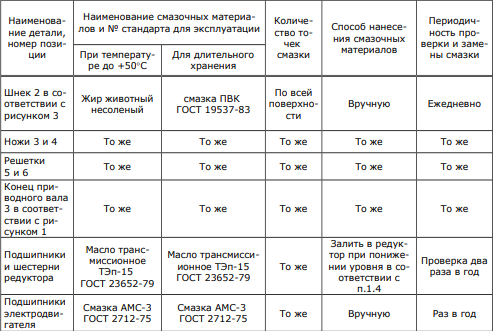

9 февраля 20251 г Автор 08.02.2025 в 08:53, SL1 сказал: Ищите трансмиссионку с пищевым допуском NSF H1. EFELE SO-885 VG-220 13.720 ₽ за 5 литров. Начал лопатить подряд все инструкции к мясорубкам. БЕЛТОРГМАШ к своим МИМ-300 советует ТЭп-15 (ГОСТ 23652-79) БЕЛТОРГМАШ МИМ-600.pdf Foodatlas советует масло редукторное 220, Mobil Gear Oil SHC 634 или индустриальное ИТД-460 (ТУ 38.1011337-90) Foodatlas.pdf
