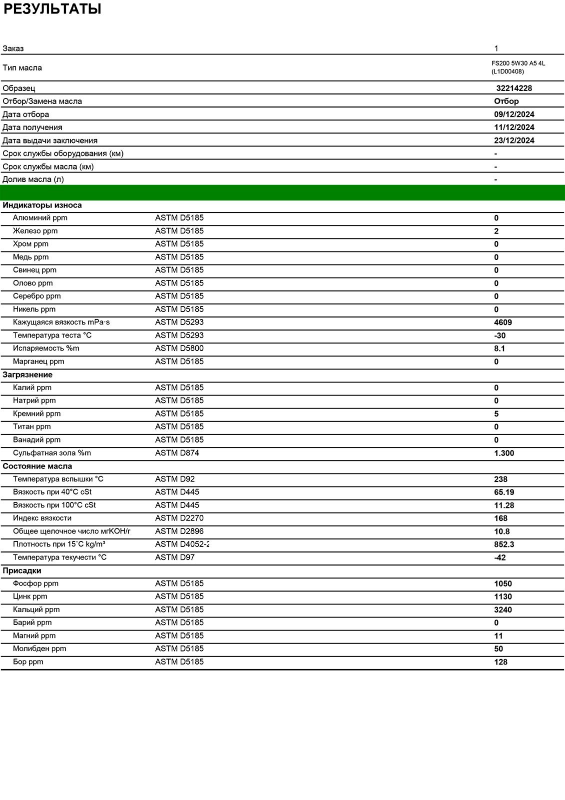

Carville Racing FS200 5W-30 A5 свежее
Carville Racing FS200 5W-30 A5 свежее за анализ спасибо официальному представителю Carville.
Образец на анализ отправлял официальный представитель.
FS200 5W30 A5 партия 18937-2 копия.jpgFS200 5W30 A5 партия 18937-1 копия.jpg
Масло заявлено как: API:SL/CF; ACEA:A5/B5; RN 0700; FORD WSS-M2C913-D; STJLR.03.5003.

Странный какой то пакет присадок для ACEA A5/B5 масла. Может кто то узнает его?
По параметрам все ровно, единственное, что вязкость 40С = 65,19 и 100С=11,28 не типична для масел A5/B5.
Вязкость специально увеличена потому что Racing ? )
Точно А5?:smile:
Можно дрюкать как Маннол. )
Больше похоже на А3, и по вязкости, и по NOACK

Luxe X-Pert Fuel Economy 5W-30 A5/B5...не от него ли случаем?
В общем, очередная "манноловщина"..
Кто варит для них?
Не знаю кто производитель, но C3 их посмотрел там Chevron Oronite с MB 229.52, с молибденом и бором который. Но не знаю, вдумчиво вместе посмотрим, не было времени вглядываться.

Местные дистрибьюторы говорили, что база арабская, пакеты инфиниум. Верить или нет дело каждого

Пишут что в OАЭ, на пакетах INFINEUM, AFTON, ORONITE, EVONIK
