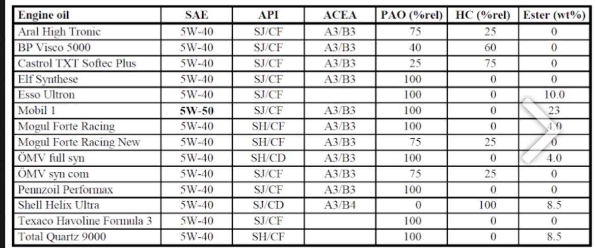

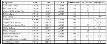

Возвращаемся к арифметике 3го класса - 200 часов, дёшево, и две замены, либо 350 часов, дороже и одна
А картинка так, на подумать. Было-стало, так сказать. 30 лет назад то точно масло делать не знали как, на коленке все было)) из говна и палок)
Да, не знали, если что.
Особенно Elf здесь хорош. :sarcastic:
