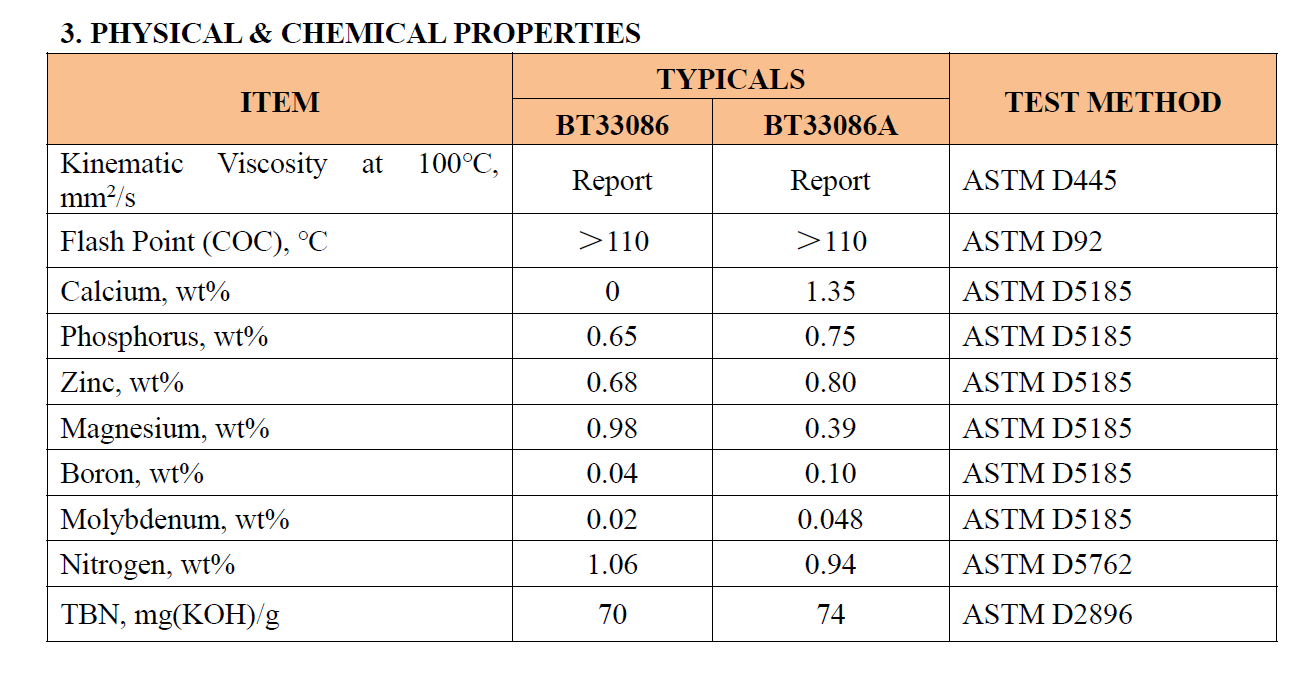

9) Пакет присадок Betchem BT33086. Производителем пакета присадок, он заявлен как ACEA C3 и API SP. Все остальные спецификации под вопросом. Самое главное его свойство, убрали привычный детергент на кальции и заменили полностью магнием - это моющая присадка детергент, который работает по кислотам. Есть молибден, который больше наверное как антиоксидант, нежели снижает трение. Сужу по его количеству... Противоизносные присадки на основе фосфора и цинка. Бор - борированные сукцинимиды - дисперсанты.

А кальция не маловато 72???
Евгений М тут пакет малозольный. Кальций тут, как я понимаю, скорее случайность. Там, где его сознательно используют, его в двузначное количество раз больше.
podshipniki в других малозольных маслах которые я смотрел кальция по 1000 а тут...
