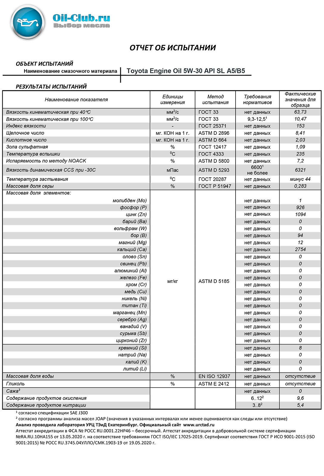

Масло заявлено как: API SL; ACEA A5/B5.
ИК спектр Фурье говорит о том, что масло на основе гидрокрекинга VHVI (0,99 по старому). Среднее количество дисперсантов. Аминные антиоксиданты.

11 часов назад, mixanix сказал:
Вспышка и НОАК выше всяких похвал. Окисление 9.6 - не пожалели антиоксидантов. Стандарт старый уже SL, но выполнено очень хорошо!
Мне нравиться, но 2 проблемы: цена и подделки.
А мне тоже нравится. Такие высокотемпературные далеко не в каждом анализе, скорее исключение. Да и морозостойкость на уровне - CCS выполнен и с небольшим запасом, при этом пурпойнт -44. Колом чуть за -30 оно не встаёт.
База тут классная "на лето" для моторов 2000-2010х годов, где нужен FE и HTHS<3,5.
Все упёрлись в ньюанс с щелочным, а может это как раз и есть результат с такой густоватой базой. Получается можно предположить что и загустителя в этом масле немного. Явно не похоже на маловязкий VHVI-4 с кучей загустителя, у таких масел CCS как правило раза в полтора ниже.
Пакет тоже классика, похож на Infineum P6660, а он проверен и фирмА.
И как вариант, кажется что пакет децл уменьшен, чтобы зольность влезла ближе к единице, пониже.
Или же, это некий свой пакет чисто под Тойоту, они могут себе это позволить. Соотношение элементов как будто бы примерно на 7-10% меньше, чем в классическом замесе Р6660.
Вот и щелочное ниже на единицу, и зола тоже пониже чем в типовых замесах этого пакета, что мы видели ранее.
Такой, эко-А5 для зожников, с ильсаковскими нотками)
