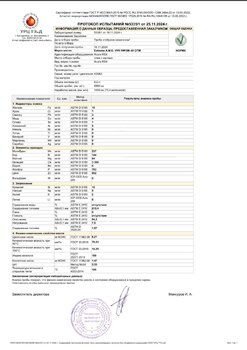

Extreme AMG VR2 5W-40 GTR отработка на Acura RSX Type S, 2.4T после 1459 км
Масло: Extreme AMG VR2 5W-40 GTR (рецептура 2022 г. PAO 70% и ESTER 10 %)
Автомобиль: Acura RSX Type S, 2.4T 2005г. К24А3 + турбокит, ~ 400hp-500hp- 550hp (несколько карт мощности).
Общий пробег на одометре: 179 229 миль / пробег мотора после полного ребилда: 6960 км
Пробег на масле: 1459 км
Моточасы: ~70,4
Средняя скорость: 20.7 км/ч
Израсходованное топливо: ~200 л
Доливки масла: 1200мл. (12.10.2024г.) на пробеге масла 886 км (38,9 моточасов)
Присутствие отложений в двигателе ДО: нет.
Присутствие отложений в двигателе ПОСЛЕ: нет.
Автозапуск по времени: не использовался
Наличие чип-тюнинга: индивидуальная настройка мотора, установлен спортивный мозг
ГРМ: цепь
Предпусковые подогревы: нет
Период эксплуатации: С 11.08 2024 по 12.10.2024
Срок эксплуатации: 2.5 месяцев
Топливо: Лукойл АИ-100
Режимы: 50% город+ холостые, 50% трасса - режим газ в палас (настройка мотора).
Прогрев мотора, поездка до полигона, там газ в пол (настройка машины). В простоях, паузах машина работала на на холостых. После возвращение по городу в гараж.
Фильтр масляный: FRAM Ultra Synthetic Oil Filter
Фильтр воздушный: Apexi Super intake - оригинальный синтетический фильтр
Марка антифриза: BASF Glysantin G30
Объем заливаемого масла: 5 литров  (в системе всего 6 литров)
Отбор масла: Слив с картера
Отбор масла проходил с горячего или холодного двигателя?: с горячего двигателя
Промывка промывочным маслом: нет
Присадки: нет
Что было до этого масла:
175 453 - 176 078 миль - Polymerium PRO 5W-40 A3/B4 SP  (гражданская езда, обкатка мотора)
176 078 - 177 123 миль - Polymerium PRO 5W-40 A3/B4 SP  -(гражданская езда, обкатка мотора)
177 123 - 179 229 миль - Extreme AMG VR2 5W-40 GTR (рецептура 2022 г. PAO 70% и ESTER 10 %)
179 229-179 780 миль - анализируемое масло

Хотя пробег в километрах и моточасах мизерной, но вот по топливу 223 литра на литр масла, поработать масло успело. Маркеры износа пропорциональны литрам бензина на литр масла. Для себя делаю вывод, что этот показатель более надёжный, чем другие. С гражданской точки зрения ресурс масла далеко ещё не выработан. У спортсменов, как понимаю, свои причуды:D. Тут стоимость масла по сравнению со стоимостью болида – ни о чём. Хоть после каждого заезда меняй:wink:.

2 минуты назад, Павел-1966 сказал:
исправил количество топлива, заметил, что ошибся.  По шаблону было вбито
7 минут назад, Павел-1966 сказал:
Как раз таки нет, масло вообще поработать не успело, получается примерно 33 литра топов на литр масла, то есть нисколько!
Да это я смуту внес). В шаблоне было 1115 литров бензина, не исправил сразу этот момент.
Изменено пользователем Testosteron
18 минут назад, Павел-1966 сказал:
Пока масло не менял, на анализ взял среднюю порцию сливаемого масла. После залил назад массу сливаемого назад в мотор... экономия должна быть экономной)).
Маслу еще тысячу-полторы работать точно.
23 минуты назад, Testosteron сказал:
Зачем такие сложности? Вот так, к примеру, и гораздо проще, и гораздо чище.
по мне лучше средневзвешенная часть масла получается при классическом сливе с картера. Для меня это несложно, процесс 5-10 минут.
Testosteron , тогда ещё один аргумент в копилку мысли. Анализ, сделанный аж из масляного фильтра. И, при этом, всё в порядке. Разницы с традиционным забором пробы не обнаружено:).
Комрады, что по итогу, какой рекомендуемый пробег маслу вангуете?
Testosteron , при таком малом пробеге ещё сложно делать подсчёты. Остаётся ванговать:D. Прогнозирую встречу щелочного с кислотным на 6000 км. Но это очень приблизительно.
4 часа назад, Testosteron сказал:
В картере дыра?
У меня хорошие новости. С таким объемом доливки масла, щелочное и кислотное никогда не встретятся :D
А вот температура вспышки упала, значит много топлива льет. Я думаю 200 мч (4-4,5 т.км) это потолок для спорт режима, т.е. слить лучше заранее на 180 мч.
Тут сложно сказать, но больше 4 тыс км я бы не катал, топлива будет вагон уже, соответственно угар будет ещё больше, вязкость скорее всего выйдет за рамки 40-ки, возможно приведёт  к увеличению износа не пропорционально пробега.
1 час назад, mixanix сказал:
Да, про вспышку никто не отмечал , хотя при открытии отчета, мне к примеру, именно она "мазолить" начала глаза)
Насчет встречи щелочного и кислотного, да  ,скорее всего они никогда не встретятся с таким объемом пополнения свежего масла). Пробег 4-4,5 тык тоже для себя в голове наметил.
30 минут назад, seven777 сказал:
Возможно вязкость еще просядет. С другой стороны, производитель говорил ,что их полимер мегаживучий)
4 часа назад, steamroller сказал:
В картере дыра?
Естественно. Еду и одновременно черпаком масло заливаю.
