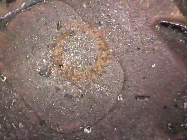

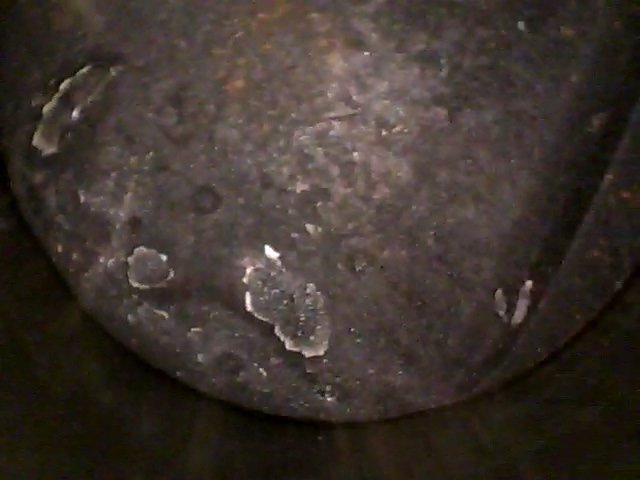

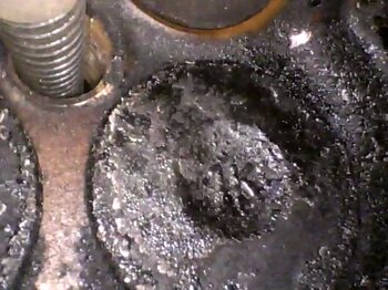

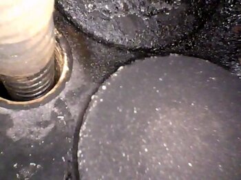

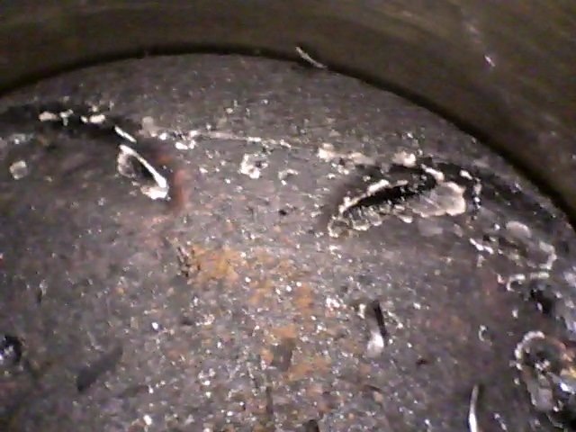

23 ноября 20242 г Популярное сообщение Закреплён Вчера сделал эндоскопию двигателя по причине увеличившегося жора масла до 300-350мл на 1,000 км. За весь пробег масло менял 17 раз, перепробегов не было. Подскажите, по фото/видео можно определить причину такого расхода масла? Этот нагар на поршнях и клапанах от масла или от топлива? Эксплуатация авто только городская. 1 цилиндр https://cloud.mail.ru/public/jgJV/EERMkx8Ao Скрытый текст 2 цилиндр https://cloud.mail.ru/public/PaPi/DeQPKkVj3 Скрытый текст 3 цилиндр https://cloud.mail.ru/public/wer3/ZMdG8ezrR Скрытый текст 4 цилиндр https://cloud.mail.ru/public/zL2C/hfy4fpWDD Скрытый текст

2 февраля 20251 г 23 часа назад, Noer14 сказал: Спасибо, но я пока наблюдаю за химией CG, наверное попробую их долговременную промывку в масло, когда она появится в продаже. Попробуй. Колпачки и потом можно заменить. 23.11.2024 в 18:16, Noer14 сказал: Эксплуатация авто только городская. Маслосъёмные кольца залегать начинают скорей всего. 23.11.2024 в 18:16, Noer14 сказал: За весь пробег масло менял 17 раз, перепробегов не было. За 105.000 км. даже при: 23.11.2024 в 20:04, Noer14 сказал: Средняя скорость около 30 км/ч летом и 23-25 зимой. Лучше менять масло каждые 5000км, это даже очень удобно и не нужно отслеживать 6-7т.км.
14 февраля 20251 г 23.11.2024 в 18:16, Noer14 сказал: Вчера сделал эндоскопию двигателя по причине увеличившегося жора масла до 300-350мл на 1,000 км. За весь пробег масло менял 17 раз, перепробегов не было. Подскажите, по фото/видео можно определить причину такого расхода масла? Этот нагар на поршнях и клапанах от масла или от топлива? Эксплуатация авто только городская. 1 цилиндр https://cloud.mail.ru/public/jgJV/EERMkx8Ao Показать содержимое 2 цилиндр https://cloud.mail.ru/public/PaPi/DeQPKkVj3 Показать содержимое 3 цилиндр https://cloud.mail.ru/public/wer3/ZMdG8ezrR Показать содержимое 4 цилиндр https://cloud.mail.ru/public/zL2C/hfy4fpWDD Показать содержимое Видимо уже с кольцами проблемы. Маслосъемные колпачки судя по возрасту авто должны были подустать, но основной жор скорее из-за колец, может ещё вентиляции картерных газов усугубляет. Если нагар возможен от топлива, значит проблемы с воспламенением / смесью (уставшие свечи, катушки, провода, форсунки). Неправильно установленные метки ГРМ, детонация. Или плохой бензин и неправильная эксплуатация авто долговременно. Проблема скорее всего не в чём то одном. Кольца точно необходимо отмывать. Это за раз никак не получится сделать. Все промывки стоит заливать только в новое масло, на моем опыте только так и работало. Если это не профилактические работы, может выйти не бюджетно (для запущенных случаев может потребоваться много циклов, а это промывки, масло, фильтра и т.д.). После консультаций с опытными форумчанами, возможно стоит подумать над димексидом. Если ДВС позволяет, это может прилично сократить расходы.
