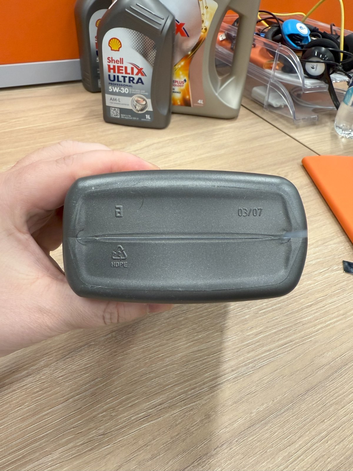

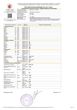

Добрый день уважаемые форумчане. А мы продолжаем проводить тестирование нашей продукции. На этот раз еще один модный продукт Shell Helix Ultra ECT MULTI производства Германии. Товар как всегда выкуплен в нашем же магазине через озон. Анализ проведен в УРЦ. С результатами можете ознакомиться.
Данный продукт имеет официальные допуски всей немецкой тройки.
1564003224_5217_920_11.2024_page-0001.thumb.jpg.19b3beeed994db6198936f478da9bc76.jpgIMG_0814.thumb.jpeg.07769acae573c10866f5be02748a2f43.jpegIMG_0815.thumb.jpeg.04fe16aaa237ab61994f6b4fb8c59e13.jpeg
IMG_0816.thumb.jpeg.9a1ffbd8b30216c5e634a95b29a0ee1a.jpegIMG_0817.thumb.jpeg.e8b7bf3e57cccbb5cbb14c6497422c66.jpegIMG_0818.thumb.jpeg.adb9f336057953d66a2891371b5ac62f.jpeg

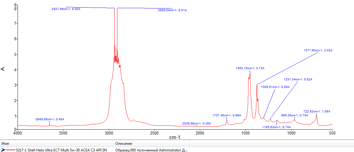

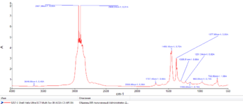

Масло заявлено как: ACEA C3; API SN; BMW LL-04; MB-Approval 229.51; VW Standard 504.00, 507.00, имеет соответствие MB 229.52
ИК спектр Фурье, говорит о том, что масло на основе GTL + возможно добавление ПАО около 10%. Мега много дисперсантов. Средненько антиоксидантов.
