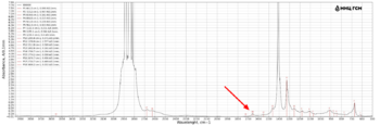

Продолжаем наши тесты. По причине не понятного результата анализа SP 0w20 от МИЦ ГСМ, было принято решение отправить продукт на тестирование в УРЦ. Правда банки из Испании больше не нашлось по этому отправили продукт из Омана. Именно от этого завода сейчас продается товар у нас на маркет плейсах. Результаты на много приятнее и больше не вызывают каких либо вопросов.
1894008884_5217_1020_11.2024_page-0001.thumb.jpg.f2ebf295e2eb69d257825c6229822eda.jpgIMG_0825.thumb.jpeg.a87bcddd909303233c2e4eea5caa1431.jpegIMG_0826.thumb.jpeg.8ef66b370a8d52cfe5e509e73a8d8fe9.jpeg
IMG_0827.thumb.jpeg.27be07a53e6cecc875468d7193876197.jpegIMG_0828.thumb.jpeg.705771bb335ec56ecbde96d2c5ad9687.jpeg
Масло заявлено как: API SP; ACEA C5.

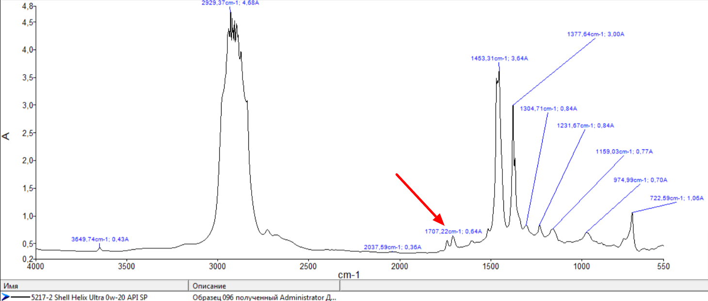

ИК спектр Фурье говорит о том, что масло на GTL базовом масле, в нем мега много дисперсантов, фенольных антиокислителей, аминных антиокислителей.

Очень много дисперсантов здесь, судя по пику 0,64, да и фенольных антиоксидантов прям много. Это масло по идее должно долго срабатываться. Самое главное оно походит на ACEA C5 и на такие масла.
А на испанском обратите внимание другие пики
То есть, это не только по молибдену, базовому маслу (NOACK), но и по ИК спектру - составу дисперсантов, улучшайзеров, какое то совершенно другое масло.
В 2022м году форумчанин JAG сделал анализ этого масла Shell Helix Ultra 0W-20 API SP ACEA C5
Так вот оно такое же как в этом анализе.
А вот Испания c Shell Helix Ultra 0W-20 API SP что то намудрила. Не должны у Шелл в другой стране, быть другие пакеты присадок, на тоже самое масло.
Перепутать и залить простой Shell Helix Ultra 0W-20 API ILSAC они не могли, у этого тоже двойной горб на ИК.
Почему и NOACK тогда показался странный 12.62%, это у GTL... Я тогда бочку катил на МИЦГСМ, но похоже дело в другом.
