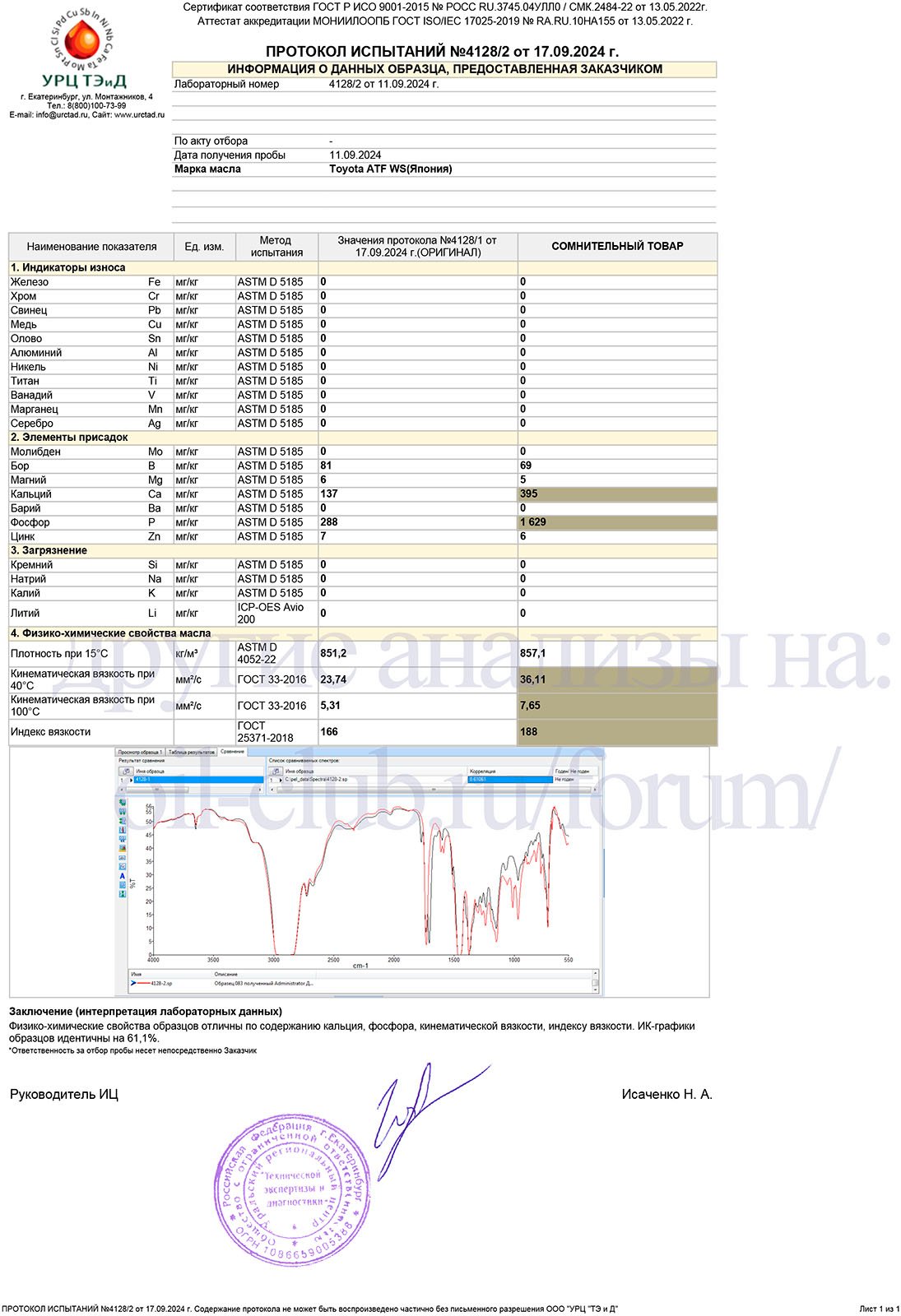

Так получилось, что приобрел оригинальное масло Toyota ATF WS 08886-02305, Но при получении выявил, что внутри оригинальной тары, оказалась подозрительная жидкось.
Поставщик в возврате отказал и мне ничего не оставалось, как сделать экспертизу данной жидкости, чтобы хоть как то понять, какому маслу она вообще соответствует.
Прикладываю протокол испытаний данной жидкости и сравнительный анализ с ЗАВЕДОМО ОРИГИНАЛЬНОЙ Toyota ATF WS 08886-02305.
Прошу Вашего мнения и комментариев.
Всем заранее спасибо!
