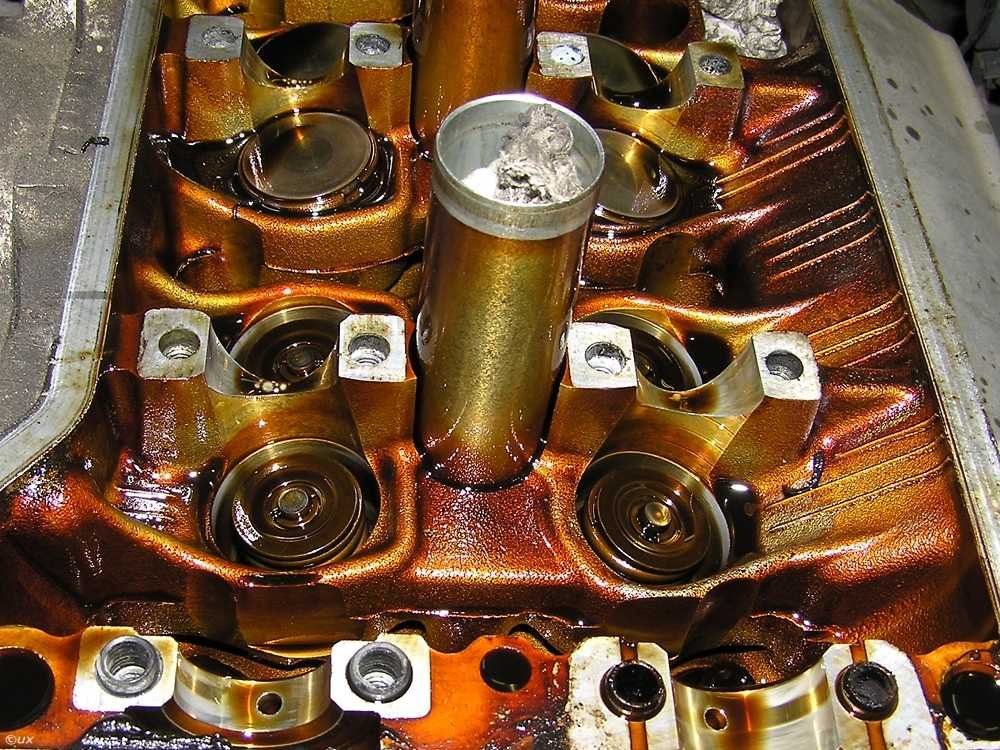

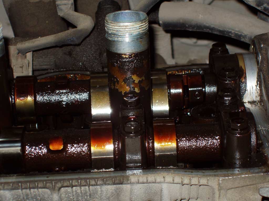

05.11.2024 в 11:48, torcon сказал:
не знаю, у меня не получалось, ни эстерами, ни ПАО, ни высокощелочными маслами, ни моющими присадками 5-минуткамми, ни определенными волшебными особенными брендами типа Тотек. Я же масел целую кучу поменял и следил "с пристрастием" за ними. Моющие свойства масла сильно раздуты народным фольклором и мифами. По факту, когда беру и проверяю с фото/видео регистрацией ДО и ПОСЛЕ - меня ждет очередное разочарование. :)
Сам понимаешь, от состояния мотора зависит.
Я бы сказал, от вида отложений зависит.
Например нагар который штукатуркой темно-коричневый, он мазе-образный. Его можно убрать потерев пальцем, а масло будет его отмывать 100 000км и весь не отмоет...
Лак золотистый (твердый не только что сформированный) вы его и с растворителем 646 и щетками не сможете оттереть, чем тут поможет масло? Оно никогда его не отмоет и через миллион километров.
Есть только одно отложение - гуталин, сметана под крышкой - низкотемпературное отложение, часто в смеси с водой, которое при нагреве двигателя тут же тает.
Забудьте про нагар на поршнях или залегшие кольца - это только агрессивная химия... Эффект отваливания штукатурки и выгорания отложений, будет конечно медленный, но это тоже много сотен тысяч километров. Маслом это никогда не отмыть.
