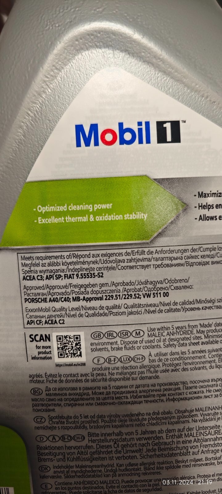

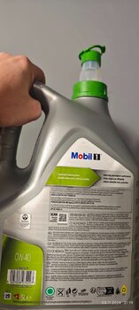

Образец закупался среди единовременно приобретенной небольшой партии у всем известного продавца на Avito. Фото баклаг постараюсь выложить чуть позже.
1158909406_().thumb.jpg.e4d9ac03d56730a17d4753e85b7148b1.jpgIMG_20241103_211910.jpg.0fa44734b152a00301f889b96deca931.jpgIMG_20241103_211922.jpg.a996b338338b84fdddd328194b6e11b7.jpg
Масло заявлено как: API SP; API CF; ACEA C3; VW 511 00; Porsche A40; Porsche C40; Mercedes-Benz 229.52.

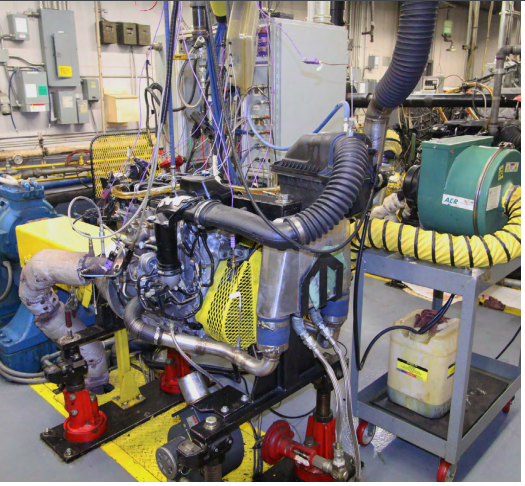

1 час назад, torcon сказал:
Нет ну ты правда веришь что у ExxonMobil нет установки проверить на случаи LSPI свое масло?
есть понимание, как выглядит такая установка?
ASTM D8291 Sequence IX Engine test
Цель
• Оценить способность моторного масла уменьшать преждевременное зажигание в камерах сгорания бензиновых двигателей с турбонаддувом и непосредственным впрыском (GTDI) в условиях низких оборотов и высокой нагрузки.
Испытательное приспособление
• Рядный четырехцилиндровый двигатель Ford Ecoboost объемом 2,0 л, установленный в Ford Explorer 2012 года.
Параметры испытания
• Испытание состоит из 4 итераций. Каждая итерация составляет 175 000 циклов зажигания из каждого цилиндра, при этом первые 170 000 действительных циклов оцениваются на предмет количества событий преждевременного зажигания.
• Используется неэтилированное испытательное топливо Haltermann EEE.
Определение события предварительного зажигания
• Датчики давления в цилиндре используются для регистрации пикового давления каждого цикла и угла поворота коленчатого вала, при котором сгорает 2% массовой доли топлива (MFB2 рассчитывается по повышению давления).
• Статистический метод применяется для поиска выбросов пикового давления (очень высокого) и MFB2 (очень раннего), и когда оба условия выполняются, это считается событием LSPI.
https://www.swri.org/sites/default/files/sequence-ix-test.pdf
