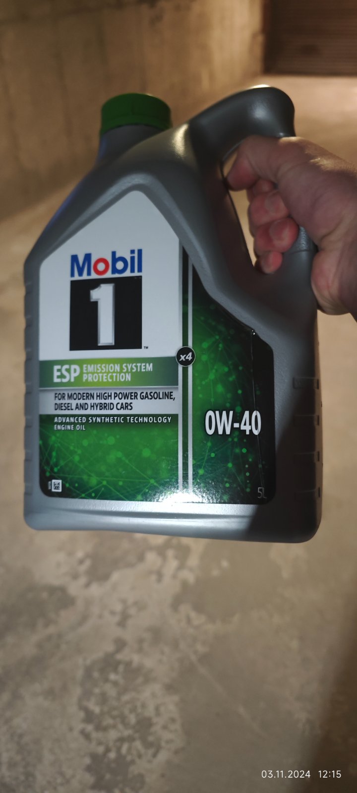

Образец закупался среди единовременно приобретенной небольшой партии у всем известного продавца на Avito. Фото баклаг постараюсь выложить чуть позже.
1158909406_().thumb.jpg.e4d9ac03d56730a17d4753e85b7148b1.jpgIMG_20241103_211910.jpg.0fa44734b152a00301f889b96deca931.jpgIMG_20241103_211922.jpg.a996b338338b84fdddd328194b6e11b7.jpg
Масло заявлено как: API SP; API CF; ACEA C3; VW 511 00; Porsche A40; Porsche C40; Mercedes-Benz 229.52.

Ещё SAE20 называл Mobil1 FS 0W40 лучшим маслом всех времён и народов. Сравнивая анализы и спектры (чем мы здесь уже сутки занимаемся) создаётся впечатление, что производитель тоже так считает. Последующие линейки (может, кроме новейших, которые мы тоже недавно активно обсуждали) больше похожи на минимальную коррекцию рецептуры Mobil1 FS 0W40 для достижения заданных параметров и новых допусков. Этого поменьше, здесь пожиже – и новым требованиям новый продукт соответствует;).
Nuclear , интересная надпись на канистре: для новейших мощных бензиновых, дизельных и гибридных автомобилей. Вот как цезарь считает, когда речь заходит о его продукции;)! А то в гибриды всё 0W16 норовят залить вопреки рекомендации Мобила:D.

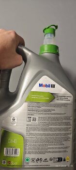

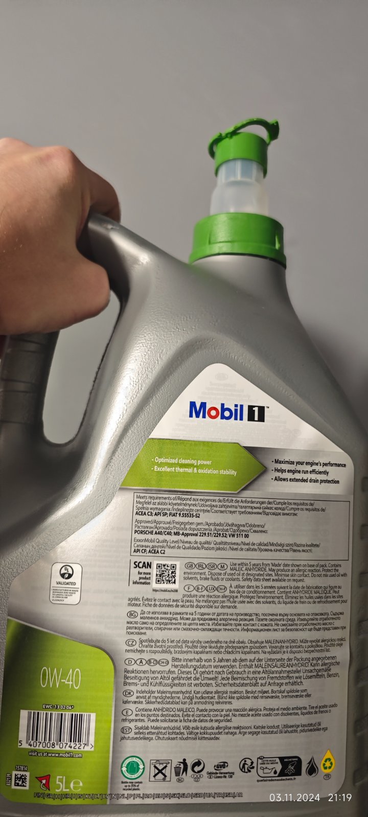

С обратной стороны канистру бы глянуть?
Ещё раз пригляделся в сравнении вот с этим анализом FS. Всё чётко и логично: снизили кальций вдвое чтобы попасть в требования по LSPI и ZDDP до уровня требований по современным катализаторам. За счёт этого снижения уложились и в требования по золе, в пределах погрешности измерения. Всё! Остальное один к одному FS. Похоже, в этом вся суть отличия ESP от FS. В общем, у кого машины не прямовпрысковые и без всяких-там Евро-7, не кастрированный FS будет гораздо предпочтительней современного ESP (особенно на нашем топливе). Для современных навороченных моторов – наоборот.

Сделаю фотографию сегодня, чуть позже.
Вот:
IMG_20241103_211910.thumb.jpg.032fb5a8caa27de3fa7c5fa3699cc9ac.jpgIMG_20241103_211922.thumb.jpg.51f150a90ee9e9a610f4c22c1618fbba.jpg

Тут больше всего вопросов вызвало отсутствие магния в API SP. Типа, это же Юпитер! Наклейка на обратной стороне канистры чуть проясняет ситуацию: API SP, как и ACEA C3 всего лишь «соответствует требованиям», а не «одобрено», что идёт там следующим абзацем. Мобил считает, что соответствует, но официальные одобрения не получил.
40 минут назад, Павел-1966 сказал:
