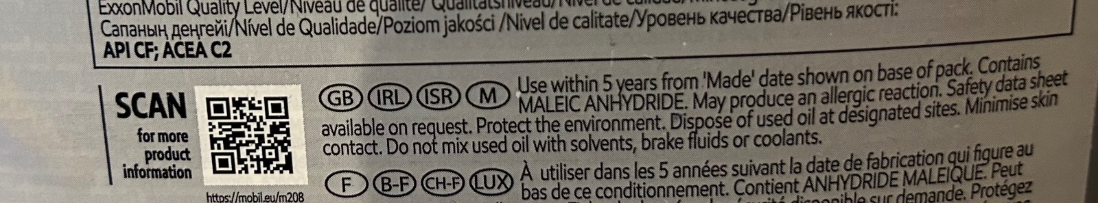

На задней части 5л. упаковки, пишут использовать в течение 5 лет с даты производства, не могу сказать указывали ли раньше…
