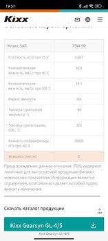

Спасибо. Лочитал тему про  KIXX GEARSYN GL-4/5 75w-90, закажу наверное его. Летом у нас и +35 бывает, выдюжит масло?

dimm7777 Брукфильд заявлен около 30.000. Должно течь не хуже несте.

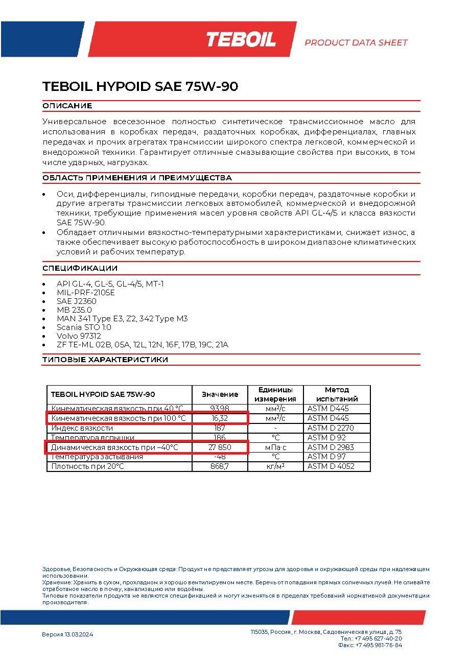

На бумаге Teboil Hypoid 75W-90 круче всех перечисленных продуктов по низкотемпературным и высокотемпературным характеристикам, в том числе лучше Neste Pro Axle SAE 75W-90, а по цене может им дать двойную фору.

Roary на счёт несте вы погорячились.  Если верить параметрам, тебойл всё же ближе к киксу.
2 часа назад, CCCP[Ne0] сказал:

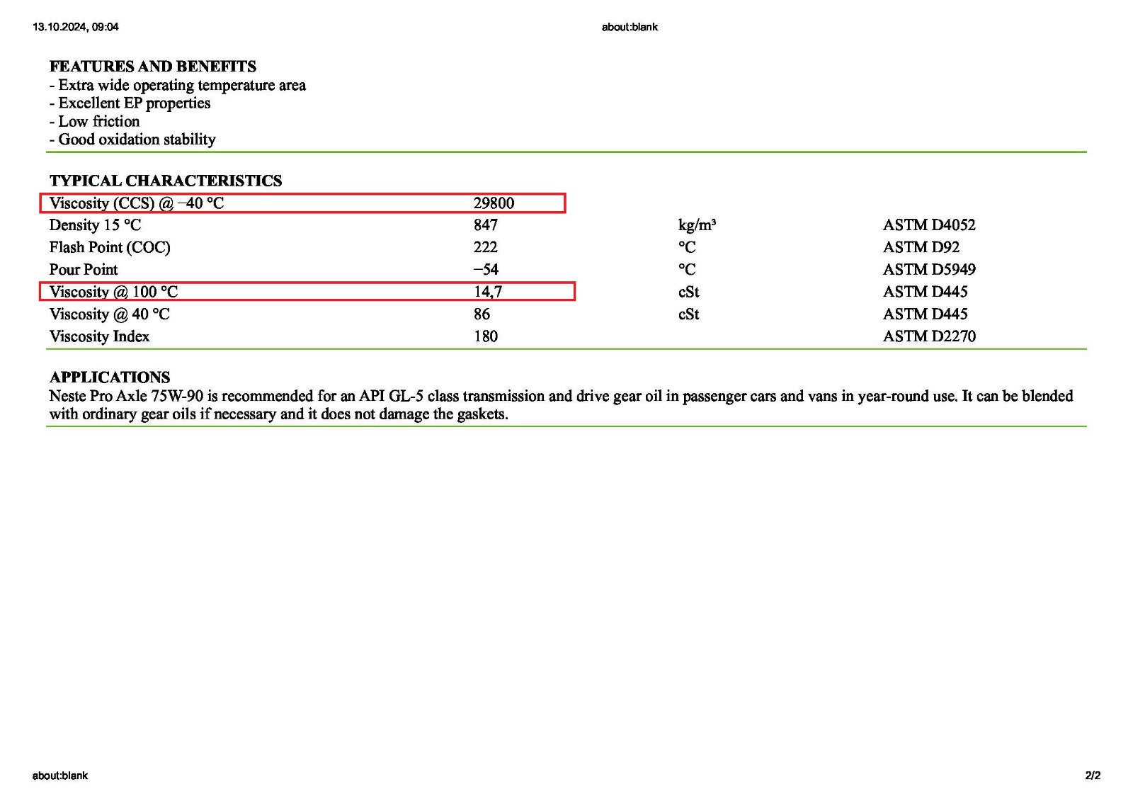

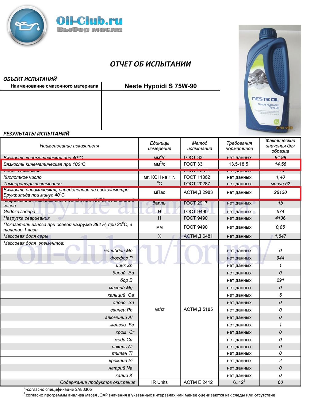

Сравнивайте цифры по KV@100°C и BV@-40°C
1140227762_TeboilHypoil75W-90.thumb.jpg.9124eed2dceef1ba6ef75bb8f7964a04.jpg555499932_NesteProAxle75-90__2.thumb.jpg.d363a2a67369c9192139d404ce8af362.jpgNeste.thumb.jpg.d1fd21e75164bca6b8d1e8756c9c0fc3.jpg
Или вы специалист только по температурам застывания и вспышке, которые для трансмиссионных масел по стандарту SAE J2360 практически ничего не значат, как и незначали в предшествующих стандартах MIL-PRF-2105, MIL-L-2105D, MIL-L-2105C и т.д. ?
Изменено пользователем Roary
