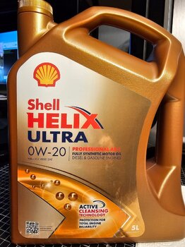

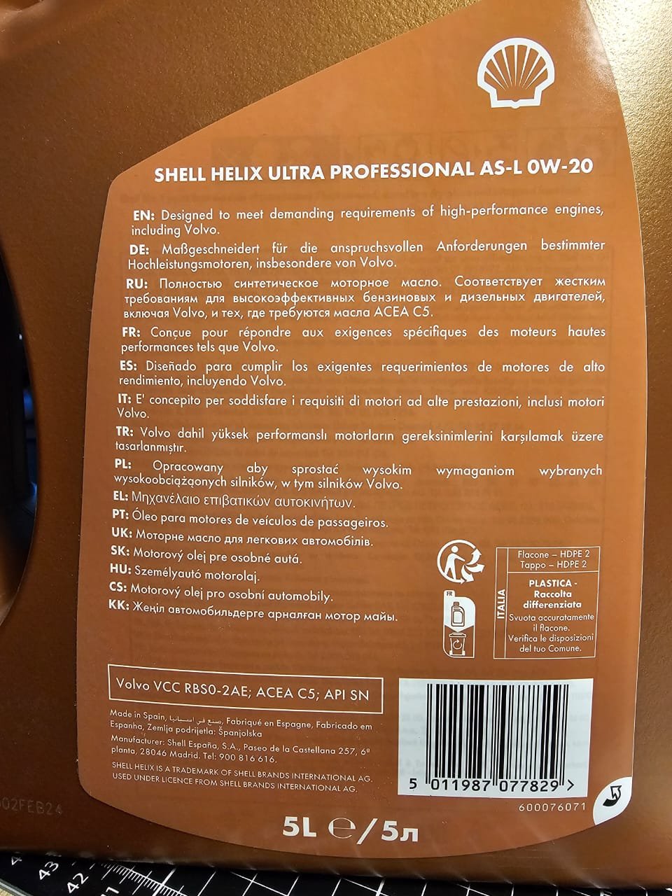

Toyota RAV 4 IV (CA40), 2019г. бензин, 2,0л, левый руль, двигатель 3ZR-FE, режим спокойный, 50% город, 50% дача, замена после 7000км, готовлю к зиме. Год назад моторное масло менял на Shell Helix Ultra ECT С5 0W-20. Недавно приобрел моторное синтетическое масло Shell Helix Ultra Professional AS-L 0W-20, 5л, производство Испания. Но в подробном изучении спецификации обнаружил тесты для Volvo. Посоветуйте пожалуйста, подойдет это масло для моего автомобиля? Спасибо

1 час назад, automan сказал:
Разницу между этими маслами практически не заметите . :yes:
Предыдущее с допусками MB и BMW Вас не смутило ))

Поддерживаю apologize , лейте спокойно.
Лишь бы не подделка была. Где брали?

Да, безусловно подойдет.  Shell Helix Ultra ECT С5 0W-20 SP будет немного современнее за счет более современного пакета присадок борющихся в основном с LSPI, но это в Вашем моторе не предвидится)
База масла так же на GTL, а на допуск Volvo не обращайте внимания, оно отлично себя покажет

automan Если купили, то подойдет. Тем более Шелл и оригинал. У меня, в свое время, 3ZR-FAE очень даже заметил разницу между Neste 0W-20 Volvo и ILSAC. Volvo казалось заметно гуще и громче, не понравилось. Как у Вас, не знаю. На 0W-20 ILSAC, D1, Ford, обычно, машина легче катится.
39 минут назад, SL1 сказал:
Я тоже раньше видел что масла с Volvo допуском были более вязкие (на верхней границе SAE20, ближе к КВ100=9,0сСт), но TDS выше сообщением говорит что у масла КВ100=8,18сСт
Т.е. обычная 20ка, может HTHS чуть выше сделали, как @apologize говорит
SL1 , бывает всё очень относительно. Neste City Pro 0w-20 тоже самое что Valvoline SynPower FE 0w-20 заявленная вязкость КВ100°С = 9.2 cSt. А у Valvoline SynPower DX1  0w-20 (который ILSAC и Dexos 1 Gen 3) вязкость КВ100°С = 9.0 cSt. А при КВ40°С вязкость у этих масел вообще одинакова. Так что разницу можно и не заметить :
