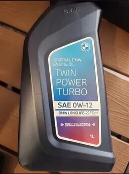

Не уверен, что подходы к N-моторам полностью применимы к B-моторам )
Время летит со страшной силой - Longlife-12, если разобраться, тоже уже старьё старинное: LL-19 и LL-22 уже на слуху...
B58 сейчас выходят из завода с 0w20 (LL-17). Не так страшно, как кажется.
