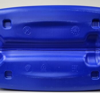

Канистры с надписью Mauser и в 2024 году использовали, сейчас совсем свежие без Mauser. Mauser просто кричит о Германии), но почему они в 2024г используются?
