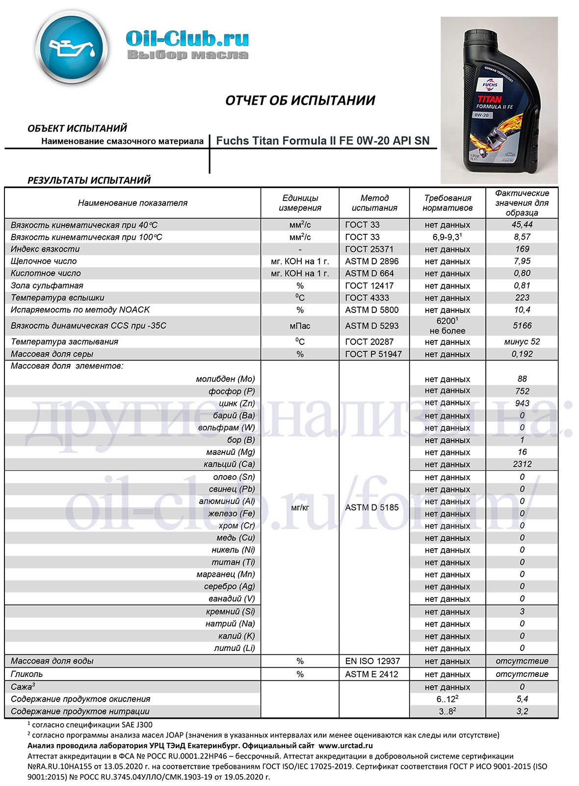

16 августа 20242 г Популярное сообщение Закреплён Fuchs Titan Formula II FE 0W-20 API SN свежее за анализ спасибо kir888. Образец для анализа закупал и отправлял kir888. Масло заявлено как: API SN; ILSAC GF-5; Honda HTO-06; Chrysler MS 6305. ИК спектр Фурье говорит о том, что масло на основе гидрокрекинга + вроде бы даже есть немного ПАО. Аминных антиоксидантов нет. Фенольных пик маленький - не понятно. Сукцинимидов (дисперсантов) очень не много. Артикулы коды для заказа в интернет магазинах: 0059981003 - Fuchs Titan Formula II FE 0W-20 API SN 4L 0059981007 - Fuchs Titan Formula II FE 0W-20 API SN 1L

18 августа 20242 г Автор Завод там классный, технологи классные - это понятно даже из анализа - нигде нет смеси с предыдущим замесом, никаких косяков по вязкости. Но пакет присадок неизвестный, не узнаваемый, на ИК спектре не вижу антиоксидантов, дисперсантов мало - похоже что пакет присадок конструктор либо китайский. Кислотное измерили два раза 0,8-0.98мгКОН - пахнет нестандартом. Готов признать, что ошибаюсь, но мне нужна пища - а ее нет.
