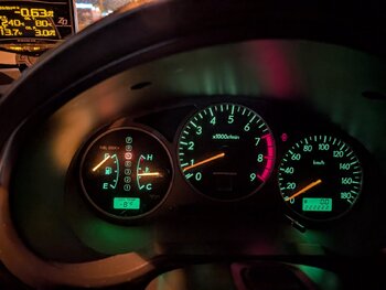

ХЗ, скорее всего мотор у вас уже подустал вот и "горит".
Лью только это масло в свой EJ205 Single AVCS после капиталыча (решил эксперимент устроить)), машина постоянно на п*здюлях от замены до замены - уровень стоит.
Давка на ХХ при 80° - 3 bar., при 100° - 2 bar.
Меняю каждые 5к км.
