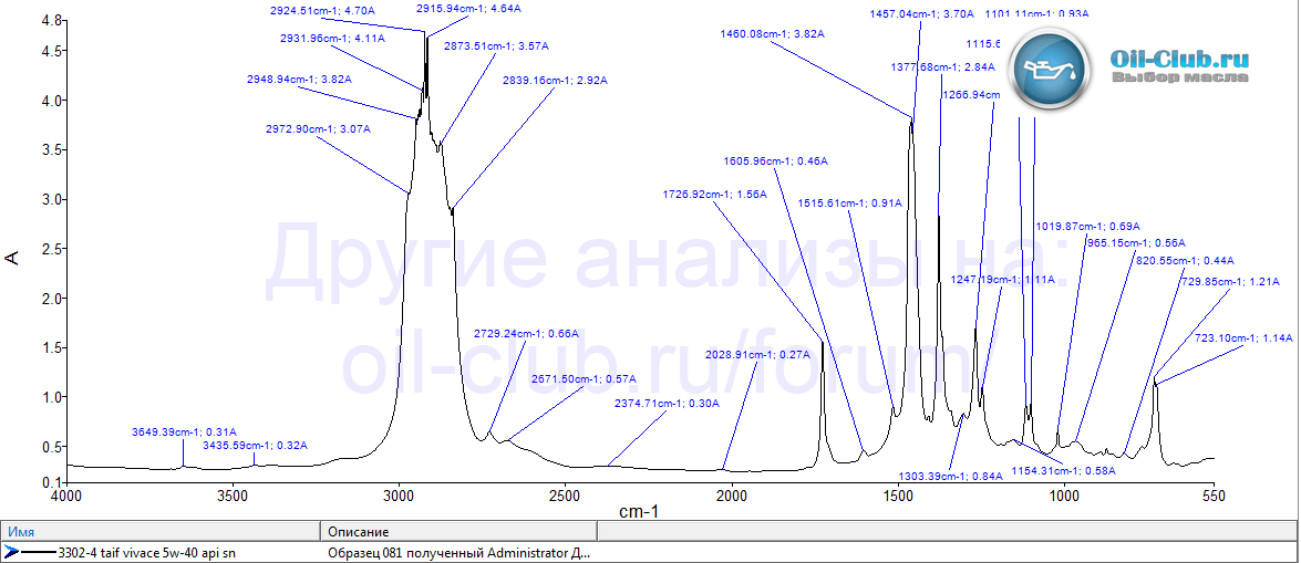

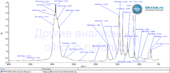

saabmw не так. ИК спектр четко показывает что в масле есть ПАО около 30%. Вопрос в том, какой вязкости и какого качества ПАО? Или что из ингридиентов так ухудшило вспышку в этом масле?
А что может ухудшить вспышку в масле? При идеальной температуре застывания в 51°С.

anjero что то из ингредиентов имеет низкую температуру вспышки, отсюда ухудшает температуру вспышки готового масла. А вот что именно, тут только технологи знают. Нам остается только гадать.
